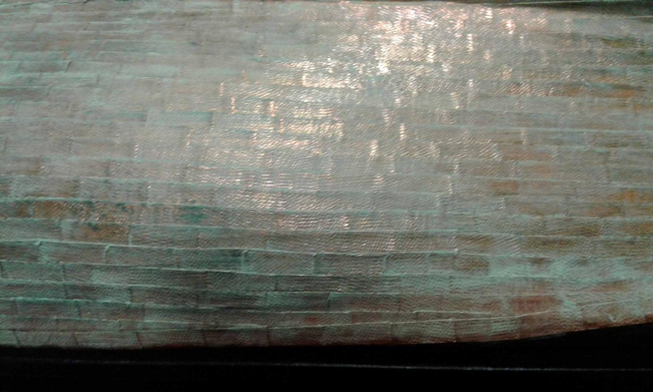

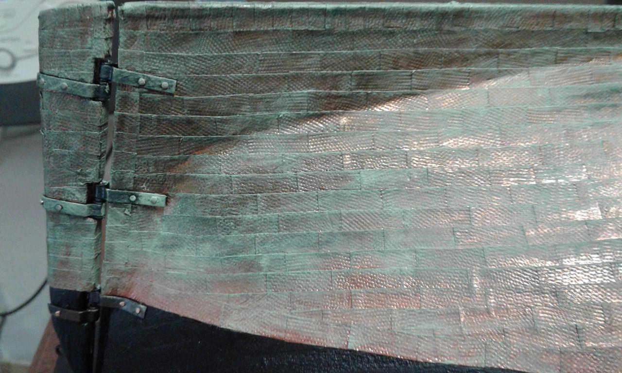

Applico vernice verde di varie tonalità usando una piccola spugna per riprodurre l'ossidazione delle piastre di rame ....

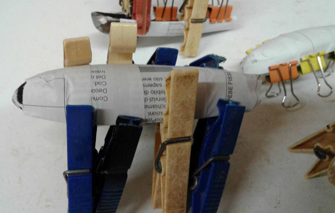

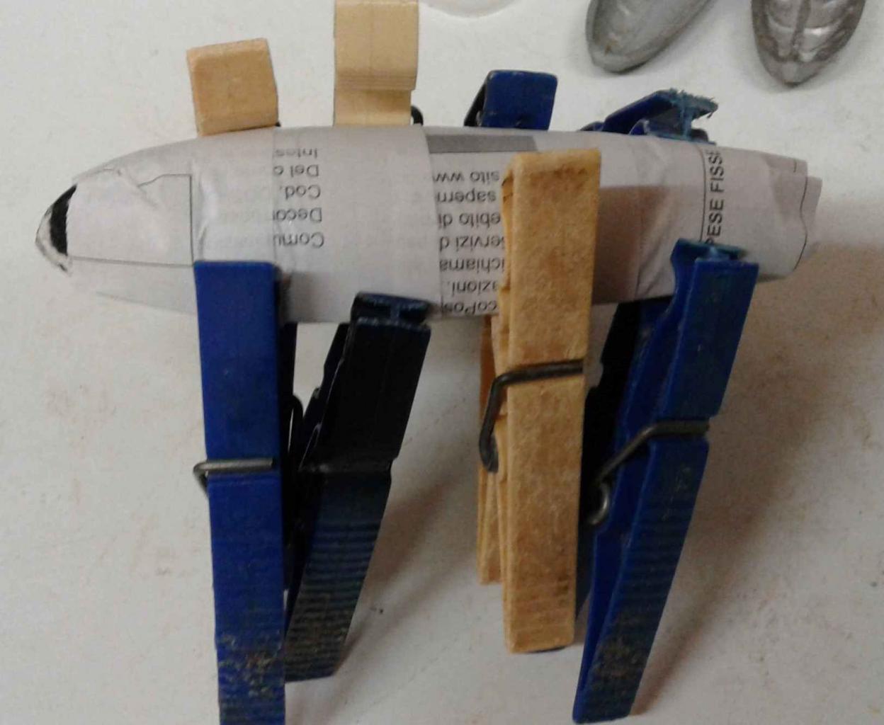

Inizio rifasciando le barche metalliche con alcuni strati di normalissima carta e colla vinilica ......

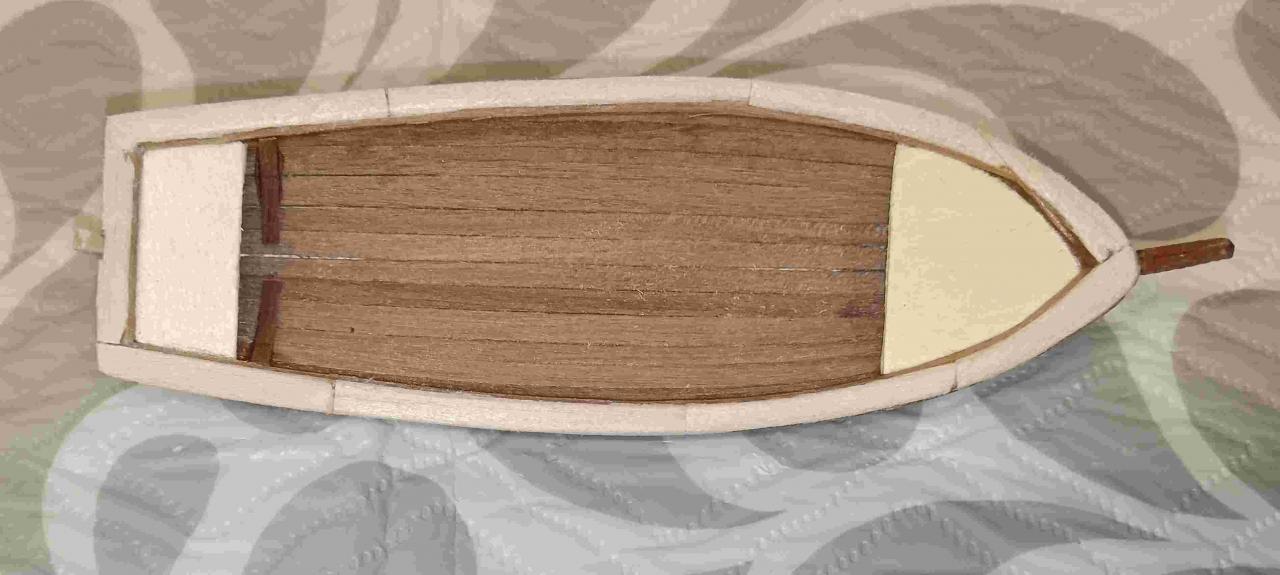

..poi rifascio la parte esterna con listelli di legno , ultimato l'esterno tolgo la barchetta di legno o metallo che ho usato come forma e rivesto anche l'interno .....
