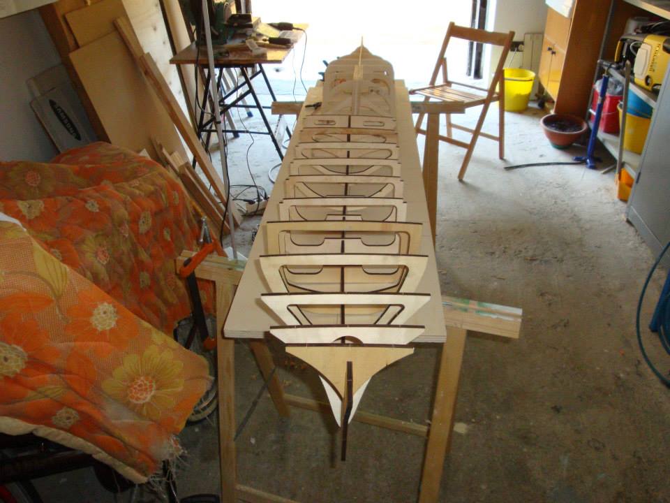

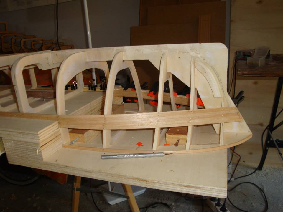

salve ragazzi da un paio di mesi fa io e mio padre abbiamo cominciato a realizzare questo modello di nave oceanografica.
i disegni sono di un rimorchiatore li abbiamo ridisegnati con solidwork e cad poi abbiamo stampato le varie parti e ritagliate con la cnc a laser.
ecco quello che sta venendo!!!
