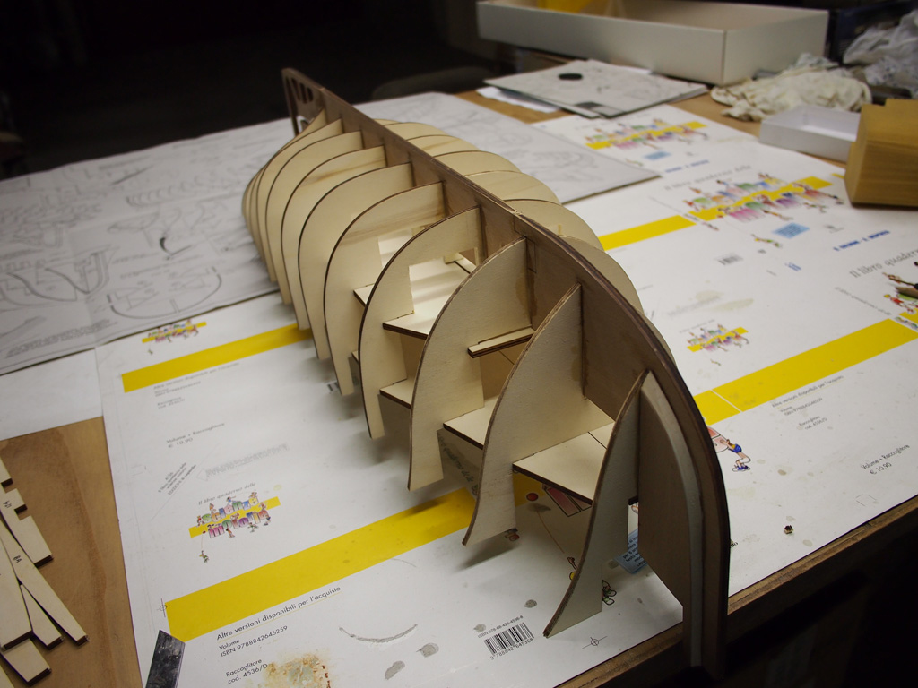

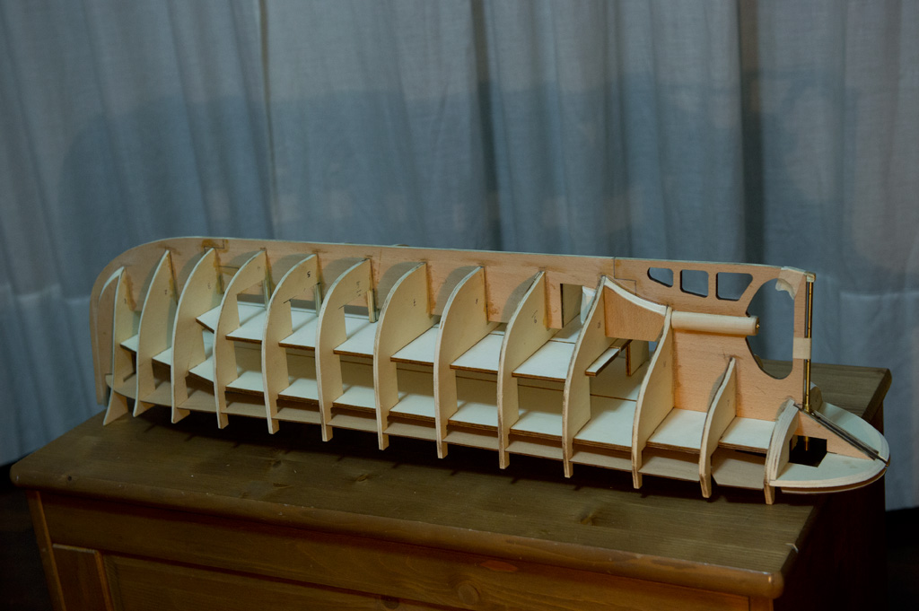

Prima di tutto Saluto tutti! Mi presento. Sono Amedeo, in "arte" Penelope, un ragazzo di una certa età, mi piace questa definizione l'età non la dico, ma faccio modellismo da circa 40 anni e quando ho iniziato ne avevo 20 ogni tipo di modellismo oltre ad essere foto amatore! questa è la prima barca radiocomandata, in passato ho costruito qualche veliero, una Sea Wind, e una Windstar, Da un mese circa ho tirato giù dallo scaffale la scatola di montaggio del Rimorchiatore Anteo, della Panard e l'ho iniziato. Il modello sarà dotato di illuminazione, di Bow Thruster, di sirena antinebbia, di rumore motore, di fumo, e di radar, man mano che realizzerò le mie idee, sicuramente avrò bisogno del vostro aiuto, non essendo molto esperto di natanti. Mentre scrivo sto completando il secondo fasciame, ed ho iniziato la tuga, e parte dell'albero con le luci funzionanti, dopo il primo fasciame, prima di iniziare il secondo ho rivestito l'interno di fibra di vetro da 250 grammi e resinato con resina epossidica, così farò all'esterno, dopo il secondo fasciame, il fasciame del ponte e della tuga non è da scatola "tiglio" ma ho usato il rovere, ora vi mostro qualche foto, le domande...dopo grazie in anticipo a tutti quelli che vorranno aiutarmi nel risolvere i miei dubbi Amedeo. Ultima modifica di penelope : 11 novembre 13 alle ore 23:28 |

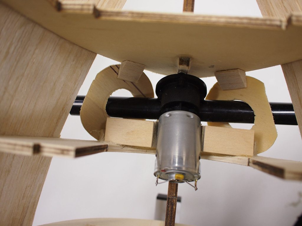

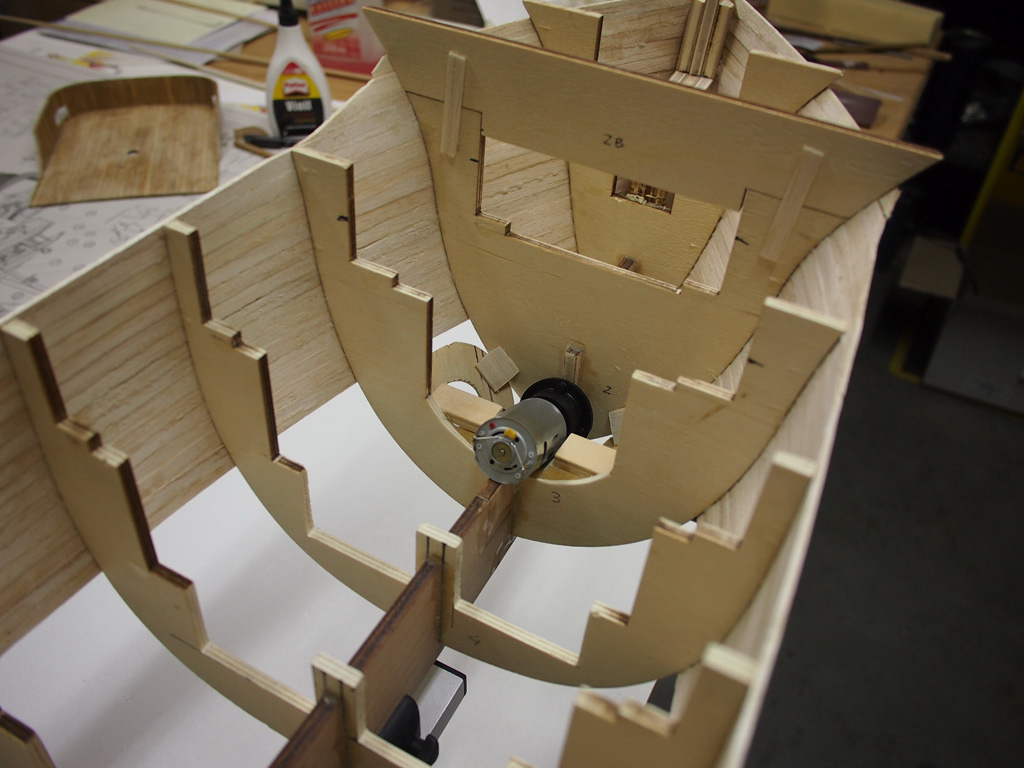

ottimo inizio, anche io ho fatto le luci nell'albero,ma le ho fatte a led, così come quelle di via, il faro sopra la tuga invece è un bulbetto a 12V, tipo quelli che stai usando te. il bow thrust?! ma quello è un rimorchiatore vecchiotto, al tempo non esistevano mica!! vabbè, licenza poetica, via |

Grazie Gualtiero! Vecchiotto si, i primi del 900' mi dicono che alcuni navigano ancora, e sono modificati con aggiunti, radar e Bow Thruster e magari li hanno ribattezzati con altri nomi, personalmente non ho indagato, mi sono fidato, anche perché un modellista prima di me lo ha realizzato partecipando a un concorso conquistando il terzo posto, tutto sommato mi piaceva e dopo un attento studio scientifico per stabilire l'esatta posizione, "più in basso e avanti possibile" l'ho fatto, tanto una volta in acqua non si vede Amedeo |

francesco credo che quello sia il motorino del bowthruster... si in effetti nell'anteo nn centra molto.. ma cmq come dice Gualtiero licenza poetica. Amedeo come motore di propulsione minimo ci vorra un 540 o un 600 meglio se ridotto.... cmq sei ad un buon punto.. complimenti per la scelta e buon lavoro.. ciao emanuele |

Come ho già detto il motore l'ho già preso, un 700 con riduzione, per la licenza poetica, si, avete ragione, anche la motorizzazione elettrica lo sarebbe se vogliamo essere pignoli :link: d'altronde io non sono un vero modellista!!! io credevo di esserlo , almeno per tanti anni ne sono stato convinto, ma mi e stato detto che i titolo può essere assegnato solo ai costruttori di Arsenale e io di arsenale, inteso come progetto e costruzione da zero, ho fatto parecchie cose ma non nautiche Ciao, Amedeo | |
