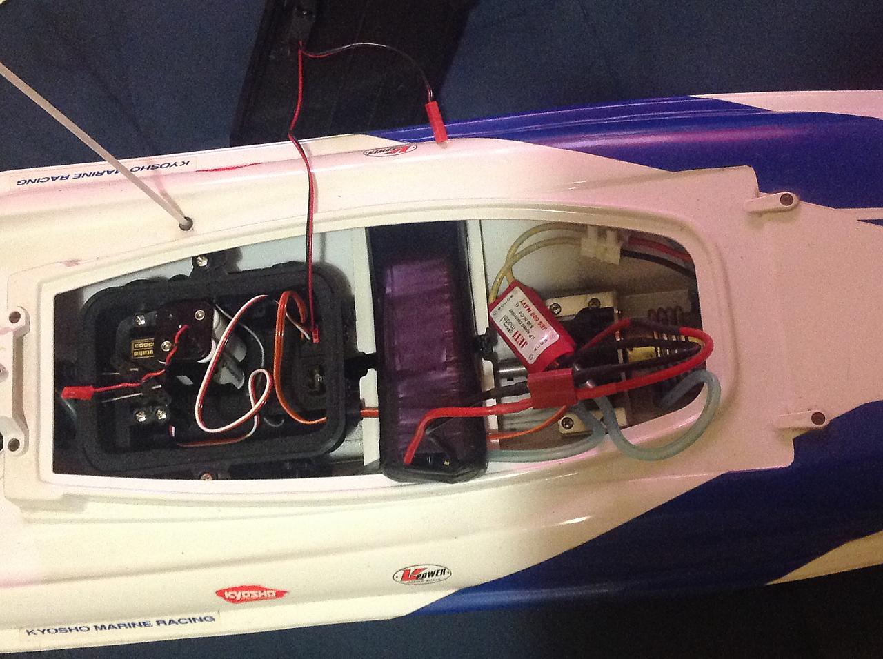

Salve a tutti sono nuovo su questo forum faccio modellismo non da molto tempo vi scrivo x chiedere aiuto a voi che siete più esperti in materia di me possiedo lo scafo sopra indicato da più di due anni messo in acqua una sola volta ora sono in cerca di un nuovo pacco batterie più performante posso avere dei consigli io acquisto di solito sul sito Jonathan ma ci sono molti modelli e ci capisco ben poco. Poi vorrei chiedervi se posso cambiare la parte posteriore che è in plastica elica e timone e cosa è dove le posso acquistare grazie a tutti |

le batterie lipo hanno quel cavetto bianco per controllare e bilanciare il voltaggio di ogni singola cella, dandoti la possibilità di gestire meglio la vita della batteria ma ti serve un caricabatterie per lipo, se posti qualche foto del tuo modello, sarà più facile trovare aiuto | |

però ti consiglio di girare su google e cercare le componenti che vuoi sostituire che più si adattano alla forma e le esigenze del tuo scafo, io proverei a sostituire il timone, la trasmissione e di conseguenza anche l'elica, cerca una trasmissione con lo stesso diametro di quella già esistente, il giunto lo recuperi dalla vecchia trasmissione, ed un timone simile a questo: http://www.fastmodelrc.com/media/cat...tfl-502b40.jpg cioè con la staffa per la trasmissione (strut) incorporata così che puoi lasciare tranquillamente la predisposizione del timone centrale. partirei proprio dal timone (magari con ingresso per il raffreddamento ad acqua qualora il tuo scafo lo necessiti) così che poi ti prendi bene le misure e ti rendi conto di quanto lunga deve essere la trasmissione, poi cerchi la trasmissione, poi l'elica e poi olio di gomito! spero di esserti stato d'aiuto | |
