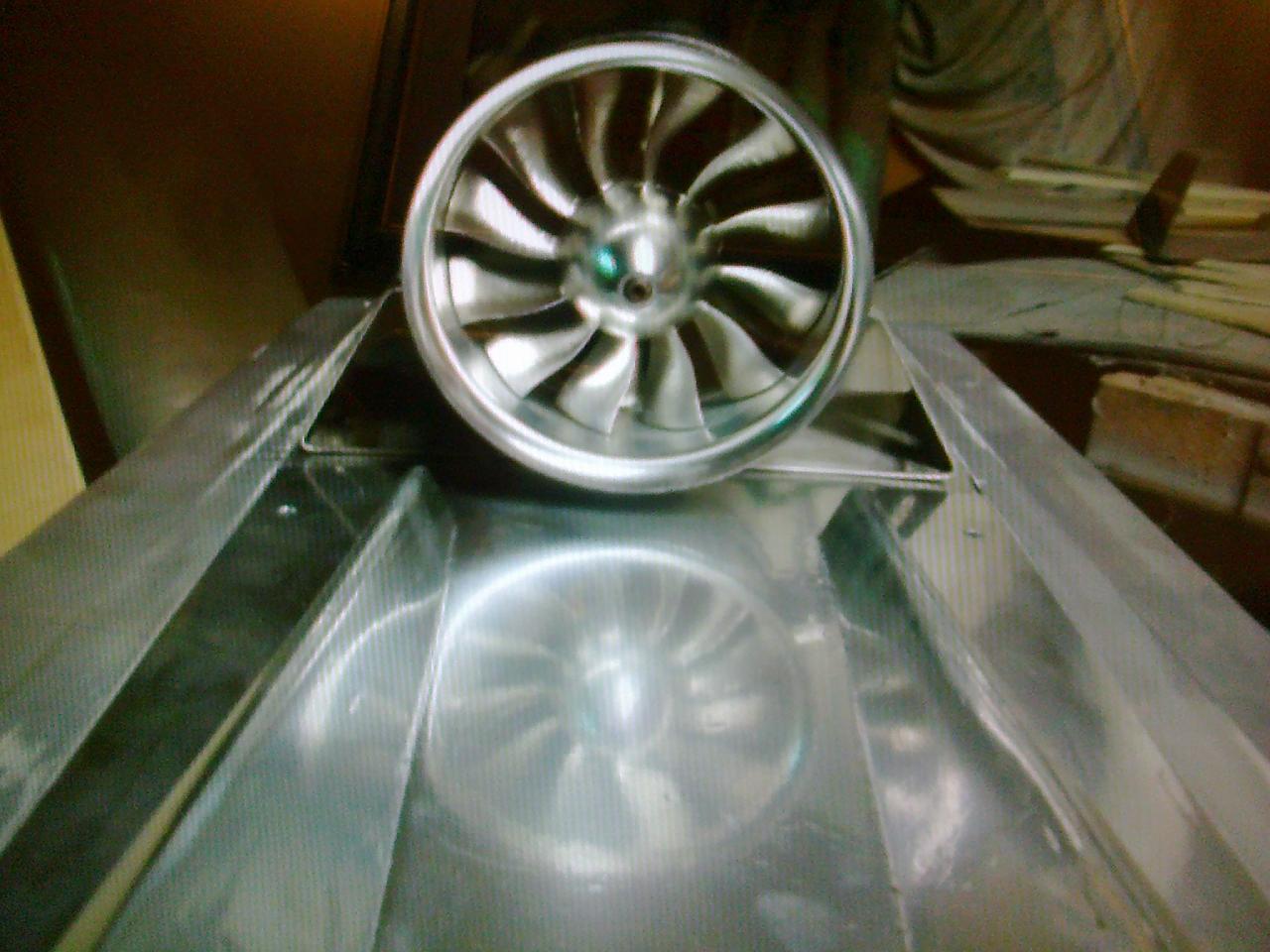

Sinceramente lo vedrei più come scafo con ventola intubata, essendo che mi sembra più un modello da motore fuoribordo modificato appunto per montarci una ventola.
Gli idroscivolanti sono diversi esteticamente ma comunque potrei anche sbagliarmi.
Bello comunque.

Ciao chicco65, curiosità di sapere cosa ho costruito
Un ringraziamento a tutti voi utenti che mi avete aiutato a costruirlo……

Il fondo con quella scanalatura centrale e i lati piatti mi sa che in curva te lo fa rovesciare visto il peso della ventola in alto. I catamarani hanno il centro rialzato per ridurre l'attrito ma i semiscafi laterali sono a V. Fai un bel video del varo.

se il peso è bilanciato bene e il lato destro è perfettamente uguale al sinistro, non dovrebbe.. invece ho notato la cuffietta in gomma per il timone che è montata all'interno dello scafo e non all'esterno, secondo me potrebbe riempirsi di acqua e quando si comprime te la fa entrare dentro lo scafo

Grazie chicco65, diciamo che é bellino….
Ciao Lelelio, Ho fatto già il collaudo e si é comportato "diciamo" benino, gli ho fatto fare una derapata obbligata e la fatta senza problemi, "a velocità bassissima".
Ciao Hydromiterc2motori, riguardo la cuffietta mi sa che hai ragione, un po'
d'acqua entra….. cercherò di trovare una soluzione.
Lo scafo in odv, ho detto bene? pesa 4,6 kg comunque quando plana é impressionante e
lo provato solo con 5S a 6 lo provo quando l'ho finito di verniciare

la soluzione è semplicissima! devi solo montare la cuffietta all'esterno e assicurarti di sigillare per bene il foro o con silicone (che dopo un pò tende a staccarsi) o con la colla!! se è ben sigillato, non ne entrerà più!

La cuffia, l'ho montata interna per poterla ingrassare dall' esterno senza dover stare
a smontare nulla
