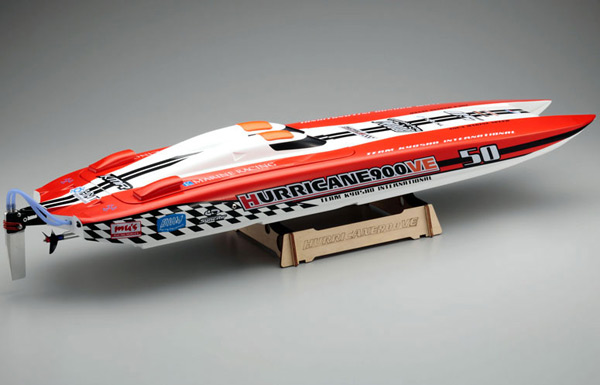

Ciao a tutti, Kyosho ha aggiunto al proprio catalogo questo nuovo modello: KYOSHO¡ÃPRODUCT | HURRICANE 900VE Readyset battery & charger not incl. Per i più esperti, come vi sembra? Grazie

Questa non è una domanda che va fatta "ai più esperti" ... La Kyosho è una ditta più che seria, per cui alla fine il prodotto sarà quantomeno diverso dalla normale produzione cinese di massa. Tralasciando il prezzo (599 euro ARTR senza batterie) che va valutato dall'acquirente, salta all'occhio questa frase: "A magnetic hatch and radio hatch that requires no tools to access are standard features." La chiusura della cappottina con i magneti su una barca che dovrebbe fare 75kmh non è il massimo. Se dovesse raggiungere quelle velocità una barca comincia a correre il rischio di capovolgersi, soprattutto su acqua non proprio "ferma", con conseguente "schiaffo" sull'acqua, perdita della cappottina e inevitale affondamento. Svista da evitare per una ditta seria come già detto.

per quello che costa nn mi convince neanche il regolatore che sembra da auto marinizzato tipo il turnigy acquastar....poi e tutto da vedere! ps ma xche mettono i vani stagni tipo scoppio??......peso extra inutile |

Visto ieri,sinceramente pensavo qualcosa di meglio,la soluzione dell elastico al timone potrebbe essere valida se funzionale,nello scafo di ieri si sollevava con un soffio,aggiungendolo al troppo gioco,non mi convince affatto.Chiusura con magneti..al primo cappottamento la si perde a patto di non usare scotch..sconosciuto ai principianti.Elica in plastica... convince la scatolina ermetica salvaricevente e servo.struttura non molto rigida .prezzo 599.

un bel OR piu robusto potrebbe migliorare la cosa,cosi come cambiare elica,rimane comunque un giocattolone da 600!! | |
