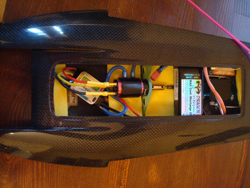

ho provato oggi a metterlo in acqua per la prima volta, e aimè ho avuto una bella delusione...
insomma fuori funziona, l'elica gira, e il timone idem
In acqua il motoscafo è praticamente impazzito...rispondeva malissimo ai comandi accellerava e girava da solo...e tutta questa velocità non l'ho vista per niente... ora si, sono un novellino in questo campo, però non sono riuscito a capire il motivo...siamo giunti alla conclusione che probabilmente la radio AM prende troppe interferenze probabilmente... chissà? se qualcuno ha un'idea del motivo.... vi posterò anche come ho sistemato tutta l'elettronica al suo interno, in modo che si può vedere se ho sbagliato qualcosa...
E' possibile che siano i cavi dell'alta tensione presenti sopra al lago?
Grazie a tutti voi!

Ecco alcune foto di come ho sistemato l'elettronica...
Ecco a voi il suo interno...ditemi se magari pensate che qualcosa può non andare come è stato allocato nello scafo! grazie a tutti ancora!

Originalmente inviato da flagello Visualizza messaggio
Ciao a tutti...
Grazie a tutti voi!
le radio in AM sono un disastro gia di suo
la linea dell alta tensione puo contribuire a peggiorare la situazione ma se li vicino cera qualcuno che trasmetteva con un CB magari con un bel ampli da 2-300 Watt allora la frittata e fatta
prova con la radio della macchina se e in FM
che batterie ci hai messo
