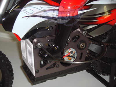

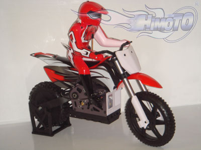

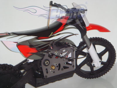

Allego le foto così non scoccerò più con l'argomento. Questa moto se si bagnasse LEGGERMENTE sarebbe da revisionare? Grazie non scoccerò più.

Alan tieni presente che tutti i metalli sotto l'effetto dell'acqua sono soggetti ad ossidazione detta anche ruzza!!! Una volta che hai protetto a dovere l'elettronica puoi divertirti più o meno come vuoi sotto l'acqua, poi come minimo una bella soffiata e un'oliata ai cuscinetti non te la leva nessuno!!!

Grazie Giako. sempre celere e paziente. : Qualche dritta per la protezione del'elettronica? tipo spray al silicone? E non scoccio più..

Vasellina tecnica a chiusura dei palloncini per la ricevente, su motore e regolatore la pasta per pulizia dovrebbe bastare...poi esiste anche il plastidip che dicono faccia miracoli, io onestamente non ho ancora avuto il coraggio di provarlo....

Mio fratello lo usa per quando fa i campionati italiani e piove a dirotto ha una elettronica ( intera : servo ,Esc, motore e ricevente ) con il plastidip e va benissimo non si è ancora fatta nulla ... Ps la usa in ambito auto modellismo
