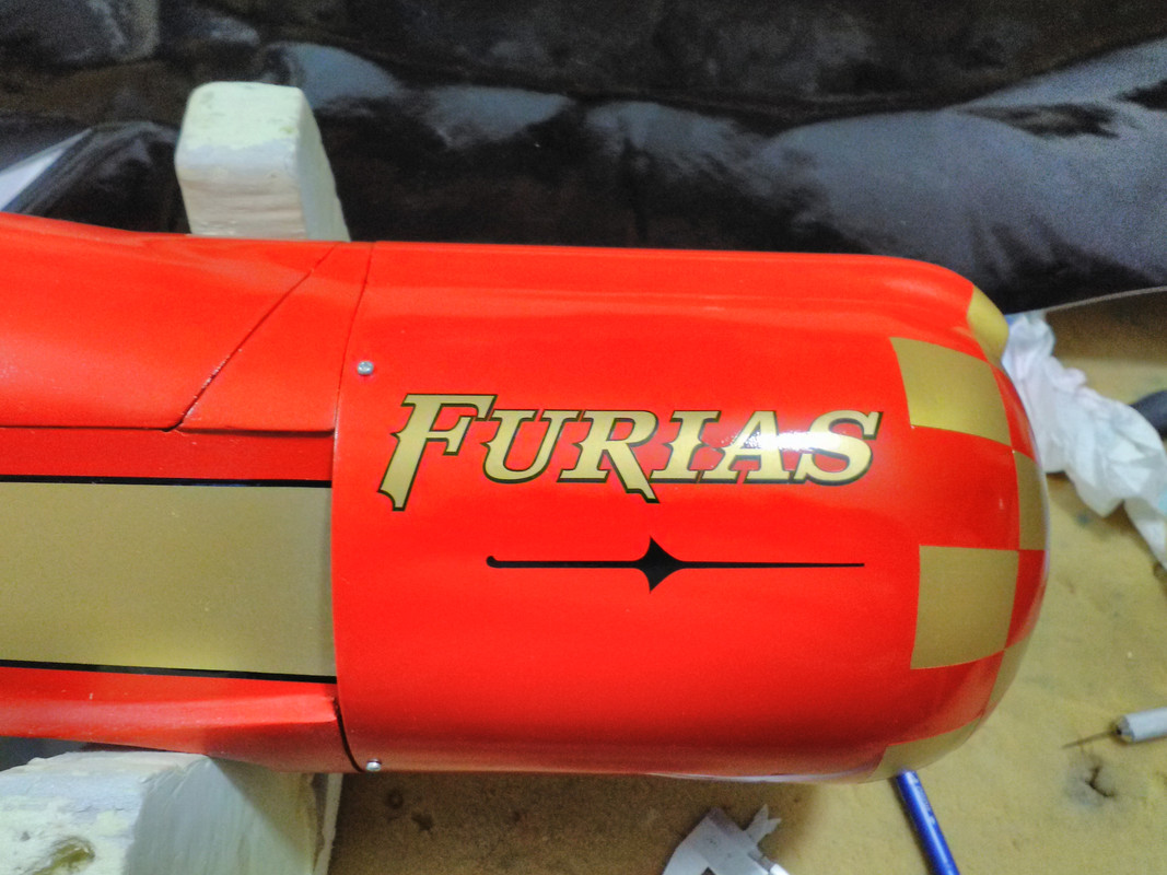

Quello della foto del Furias è tagliato in due parti, quella nera sotto e quella in oro che deve venire sovrapposta. Nella foto del Bearcat gli adesivi sono tutti tagliati da colori diversi e sovrapposti.
Per il Mustang sono 4 colori diversi.
