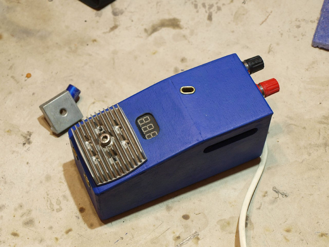

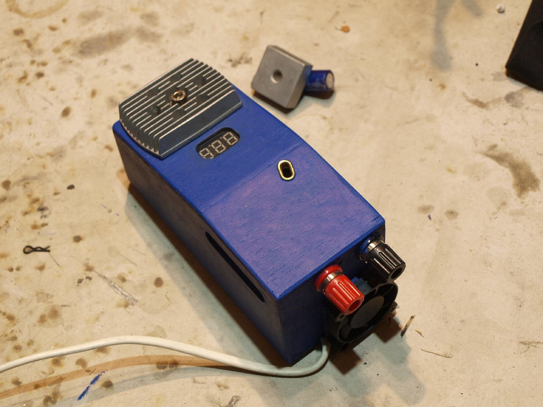

ieri però ho messo insieme un nuovo impasto di avanzi e volevo capire un problema del quale io con le mie poche competenze non ho ancora trovato soluzione..
è normale che un ponte di diodi da 30A scaldi come un forno?
ho recuperato un trasformatore elettronico per faretti alogeni marca Relco da 200watt che serve per alimentare 4 lampadine 12v (alternata) un oggetto piuttosto vecchio ma piccolo e compatto, entra 220v esce 12,3 alternata.
ho raddrizzato l'uscita alternata con un ponte di diodi da 30A di metallo e un condensatore da 10000 microfarad per stabilizzarlo e ottengo circa 16 volt in continua.. troppi per collegarci un carichino per lipo (questo sarebbe lo scopo)
quindi ho recuperato un modulo cinese stepdown da 8A tipo XL4016 che abbassa la tensione a 13v.
collego il tutto e funziona.. quasi: ponte di diodi freddo quando scarico le batterie ma bollente quando le carico a 5.5A che poi è il limite fissato per il quale mi serve l'oggetto.
bollente al punto che alla prima prova si è dissaldato un piedino e si è spento.
visto che i piedini sarebbero dei faston mi viene pure il dubbio che lo possa fare..
ora ho messo la testata di un glow in disuso come dissipatore e ho caricato una lipo senza problemi a 5.5A ma non ci si tene le dita sopra almeno per quei 10 minuti fino a quando non cala un pò la carica..
secondo voi è normale?
mi chiedo se è normale che un ponte di diodi da 30A diventi rovente a caricare una lipo da 5.5A ? può dipendere dal trasformatore elettronico che per qualche motivo che mi sfugge è inadatto?
giusto per capire se posso considerare il tutto affidabile oppure se mettere in conto che possa esplodere da un momento all'altro.

oltre a questo c'è un condensatore da 10000uf 2 boccole e una ventolina.

ok.. grazie
il dissipatore c'è e non si tocca almeno per i 5 minuti che dura la carica massima della batteria.
ieri ne ha fatte 3 ed è già a 5 senza problemi a parte l'effetto forno sulla testa del glow.
discutendo con altri hobbisti mi consigliano di cambiare quel ponte con altri tipi di diodo perchè potrebbe essere lento. in sostanza rifare il ponte con dei diodi STTH ultrafast perchè il trafo per dicroiche potrebbe lavorare a frequenze intorno a 40khz.
sto indagando su quali potrebbero essere i componenti più adatti per sperimentare un ponte diverso.

Con questo hai chiarito molte cose, se l'uscita dell'alimentatore è a 40kHz sicuramente quel ponte non va bene, devi usarne uno Schottky e ridurre di molto la capacità dell'elettrolitico di filtro mettendogli in parallelo anche qualche condensatore ceramico a bassa resistenza ESR, potresti anche avere qualche problema con lo step dwn perchè essendo switching come il "trasformatore" si potrebbero creare battimenti vari che influirebbero sulla qualità della regolazione in corrente e tensione.
Il dissipatore dovrebbe avere dimensioni circa 4 volte la testa del glow (calcolo ad occhio).

potrebbe.. infatti alla prima prova senza nulla si è dissaldato.
boh.. ora tiene, vediamo cosa trovo di diodi veloci e cosa posso fargli.
per quanto mi piaccia giocare con parti di spazzatura e avanzi bisogna anche vedere se ne vale la pena..
un piccolo alimentatore switching da 15A lo trovo da bangood e simili a meno di 20 euro.
