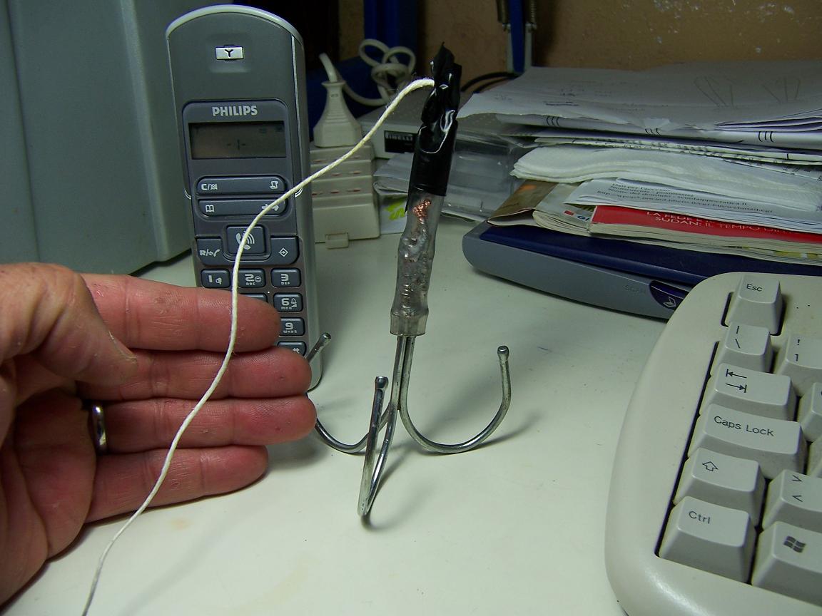

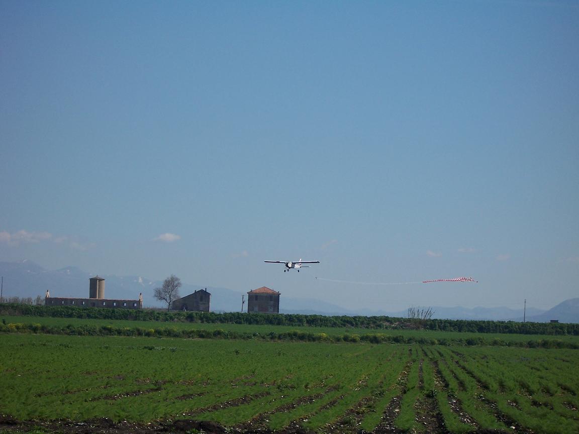

Oggi, domenica 26 marzo 2006.... ne ho fatta un'altra.... HO CREATO un gancio (tipo pesca per polipi), con tre crucce per i vestiti... da tenere appeso ai carrelli.... con dello spago lungo circa 2 metri... Poi due persone (che nessuno ha fotografato... mannaggia), messe ai lati della pista, larga circa 8 metri..., tenevano alzato il filo dello striscione... fatto con una decina di strisce di plastica rooso/bianco da cantiere.... lunghe circa 10 metri... Io sono passato in volo tra queste due persone e con il gancio appeso ho preso a volo il cavo dello striscione/strisce.... E stato divertentissimo... come sempre, poi, alla fine, qualcuno ha voluto provare... ..tanto l'aereo era il mio Il modello è una "rimanenza" di un Airtrainer 60 della Jamara con motore Magunm 2T da 10 cc (61) riparato 18 volte..... basta vedere il rivestimento.... SONO CONTENTISSIMO.........

La cosa divertente è che tutte è stato pensato e preparato in circa mezz'ora.... l'idea di ultilizzare i ganci delle crucce vi ha risolto il rischio che in decollo o in atterraggio i ganci si potessero impigliare nel tappeto o nell'erba (in caso di fuori pista).... cos'ì, invece la punta del gancio è all'interno del suo diametro (come una chiocciola che si richiude su se stessa....)... poi il fatto di averne messi tre ci ha risolto il problema che se anche si giragge in volo... ...uno dei 3 ganci doveva per forza agganciare il cavo... TUTTO QUESTO IN TEORIA...... Poi dopo il terrore iniziale di rompere tutto.... invece, tutto è andato alla perfezione...... L'abbiamo pensatao in macchina sabato al ritorno dal campo... ... domenica mattina era già tutto pronto...... FIGO...... Scusate ma mi sono esaltato moltisssssimooooo....
