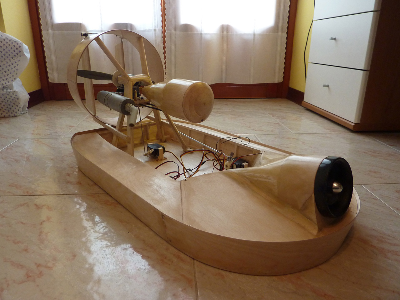

hovercraft
Vi stuzzico un pò l'appetito modellistico...
la prima foto è la mia ultima creatura.. balsa e compensato 3kg 70 cm di lunghezza e 40 di larghezza g51 e ventola intubata da 70 mm.. è in fase di ultimazione manca ancora la gonna e i buchi che la gonfiano...oltre alla verniciatura
La seconda foto è il modello precedente g20-23 e motore 480 7 celle nimh.. una bomba
Stefano

Originalmente inviato da stefano85 Visualizza messaggio
Stefano
Ciao, ti faccio i complimenti per il lavoro anche se il progetto non è dei miei preferiti, preferisco qualcosa con una forma un po piu sportiva...

grazie! questa forma è proprio basata sul concetto di sportività magari può essere semplice ma ti assicuro che è la più efficace in termini di prestazioni e adattabilità alle superfici (acqua asfalto erba). Se guardi i modelli da corsa con cui si disputano i mondiali di hovercraft veri troverai molte somiglianze con il mio.
Poi avevo il pallino del motore a scoppio.. alla fine questa scelta ha ovviamente condizionato il disegno dato che necessita di eliche di grande diametro a differenza delle edf.
Stefano
Stefano
scusa ma il secondo col motore elettrico centrale, non ha nessuna pancia per dissipare l'aria?
