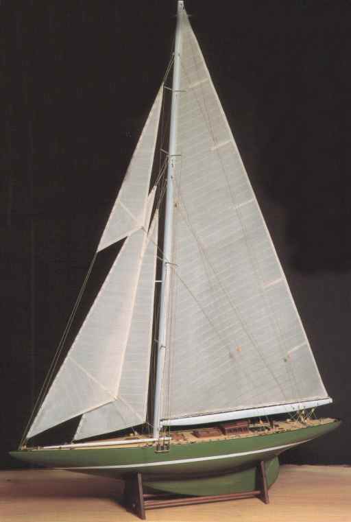

ciao a tutti! ho una domanda riguardo la verniciatura di un modello navale statico di cui allego la foto. devo tracciare la banda bianca sullo scafo...prima a matita e poi ovviamente pitturarla di bianco....qualche consiglio?

dopo aver tracciato le linee di contorno della "linea bianca" utilizza del nasto isolante morbido in modo da mascherare i lati della linea e su questo poi fissi con normale scotch della carta di giornale in modo che spruzzando strati leggeri non macchi il resto dello scafo che dovrebbe essere già verniciato e rifinito.
Spruzza, fai asciugare , eventualmente dai più mani e quando è ben asciutto stacchi con delicatezza tutta la mascheratura.
Di solito per rifinire il tutto dò una mano a spruzzo di trasparente.

ciao ! ti ringrazio per la risposta ma il mio problema è riuscire a tracciare le linee...

Insieme alla barca avrai certamente costruito una spece di invasatura, ebbene poni la barca sull'invasatura (ben verticale e stabile) e questa sul piano di un tavolo, fissa la matita su un blocchetto di legno in modo che la punta della mina sia all'altezza esatta del bordo inferiore della "linea bianca", ora tenendo appoggiata la punta sullo scafo falla scorrere dalla prua alla poppa in modo che lasci la traccia sullo scafo, ripeti il tutto per il bordo superiore della linea ed il gioco è fatto.
