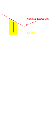

Innanzitutto fissare in maniera stabile il tondino che si vuole piegare avendo l'accortezza di porre di fronte a noi il piano di piegatura.
Tagliare un pezzetto di nastro adesivo da carrozziere ed adagiarlo sul tondino complanarmente al piano di piegatura in modo che il lato esterno del nastro indichi anche l'angolo di piegatura.
Non avvolgere il nastro sul tondino ma lasciarlo steso.
Sulla parte di contatto con il tondino fare possibilmente un segno sul nastro.
[attachmentid=6919]
Togliere il tondino dalla morsa, se vi era stato fissato.
Adesso, comunque si maneggerà, i riferimenti saranno sempre ben visibili.
Fissare il tondino sulla morsa in modo tale che il nastro o, se involontariamente il nastro si sia leggermente incurvato sul tondino, il segno fatto precedentemente sia rivolto esattamente verso l'alto.
Piegare il tondino fino a portarlo parallelo al lato del nastro che ci indica l'angolo voluto.
[attachmentid=6920]
E' più difficile a spiegarsi che a farsi . Spero che i due disegni possano fugare i possibili dubbi.
