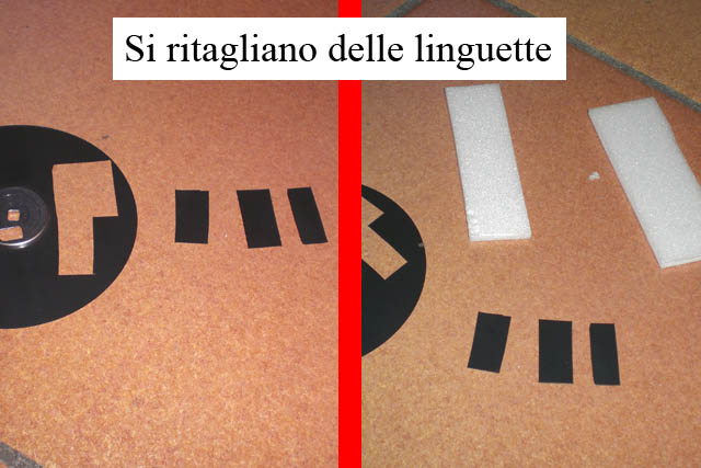

Questo è un breve tutorial per ottenere dei leggerissimi, resistentissimi ed economici cardini per la realizzazzione dei piani per dei slowflyer... (o, comunque, per piccoli modelli)
Per cominciare si prende un floppy disc qualunque (vecchi oppure si comprano nuovi al supermercato)
Lo si apre per ottenere il supporto magnetico...
Si taglia il supporto magnetico per avere delle linguette...
Si incollano le linguette sul piano mobile...
Una volta asciutta la colla, avete ottenuto il vostro piano mobile in modo semplice, economico, resistente e molto leggero...
Come realizzare dei cardini economici e leggeri-aprire.jpg   Come realizzare dei cardini economici e leggeri-tagliare.jpg   Come realizzare dei cardini economici e leggeri-incollare.jpg
