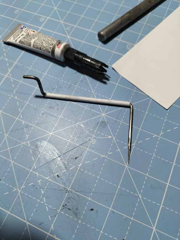

Salve. Volevo condividere un'idea che mi è venuta qualche anno fa e che sto utilizzando con molta soddisfazione.
Tutto è nato dal fatto che odio vedere i rinvii a vista delle parti mobili degli aeromodelli, per cui tento sempre di nasconderli il più possibile.
In particolare, per nascondere i rinvii degli alettoni l'unico modo è utilizzare le barre di torsione. Il problema è che (a) piegare un tondino di acciaio armonico dopo averlo messo in sede è impossibile, e occorre quindi piegarlo prima; (b) poichè per permettere la rotazione della barra serve che giri dentro a un tubo, da fissare poi alla fusoliera e all'ala, il tondino deve essere infilato dentro al tubo prima della piegatura. Ma anche qui, si rischia seriamente di danneggiare il tubo durante la piegatura.
Quindi l'unica soluzione è creare il tubo attorno alla barra di torsione solo dopo averla piegata: gli si avvolge attorno una striscia di carta e la si incolla con un pò di ciano. Se per caso il tubo risulta largo, o stretto, od incollato lo si toglie e lo si rifà in un attimo.
Spero che dalle foto si capisca.
Da questa idea poi me ne sono nate altre. Ad esempio, per fissare i cavi che restano lunghi o penzoloni fanno disordine dentro al modello anche qui, gli si arrotola intorno un pò di carta, goccia di ciano e poi si incolla il rotolino dove più fa comodo. Nella foto un fissacavi era previsto (quello blu) ma me ne serviva un'altro e l'ho fatto con la carta.
Si può usare anche per i rinvii di coda. Nelle foto due modelli diversi, ma sitema analogo. Prima fisso tutto in posizione in modo che i rinvii si muovano senza sforzo, poi rotolino di carta a fissare il tutto nella posizione finale.
Non ho le foto, ma in diversi casi ho addirittura realizzato le ordinate della fusoliera "attorno" ai rotolini di carta dei rinvii di coda una volta decisa la posizione per evitare che rinvii troppo lunghi flettano.
Saluti.
