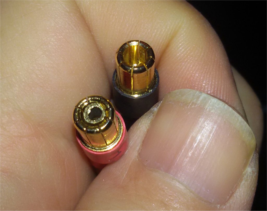

Ciao a tutti.
Possiedo il multimetro 7 in 1 della Turnigy, un utile strumento per tutti gli elettricari.
Questo strumento ha come connettori della batteria dei comodi Bullet da 6 mm, che hanno però il difetto di non essere polarizzati. Con questi connettori il rischi di scambiare i poli è elevatissimo (vedi quello che ho fatto ieri http://www.baronerosso.it/forum/moto...ml#post4857439), quindi ho deciso (troppo tardi) di modificare i connettori per evitare di ripetere in futuro lo stesso errore.
Ho quindi scelto di inserire un tappo che chiuda l'interno dello spinotto maschio rosso ed un perno nello spinotto femmina nero, in modo che non sia più possibile unirli per errore.
Sia il tappo che il perno l'ho realizzati con un tubetto di ottone da 3mm. Mentre montare il tappo sul rosso è stato banale, per inserire il tubetto nello spinotto femmina ho dovuto prima forarne il fondo, in modo da inserirci il pezzettino di tubo. Un goccio di colla ha fissato entrambi i pezzi.
Le foto mostrano meglio di qualsiasi altra parola.
Carlo
