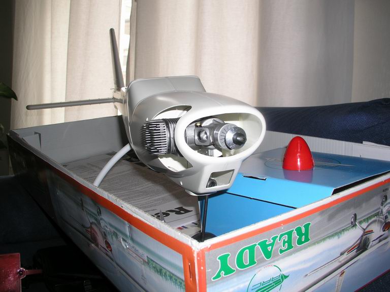

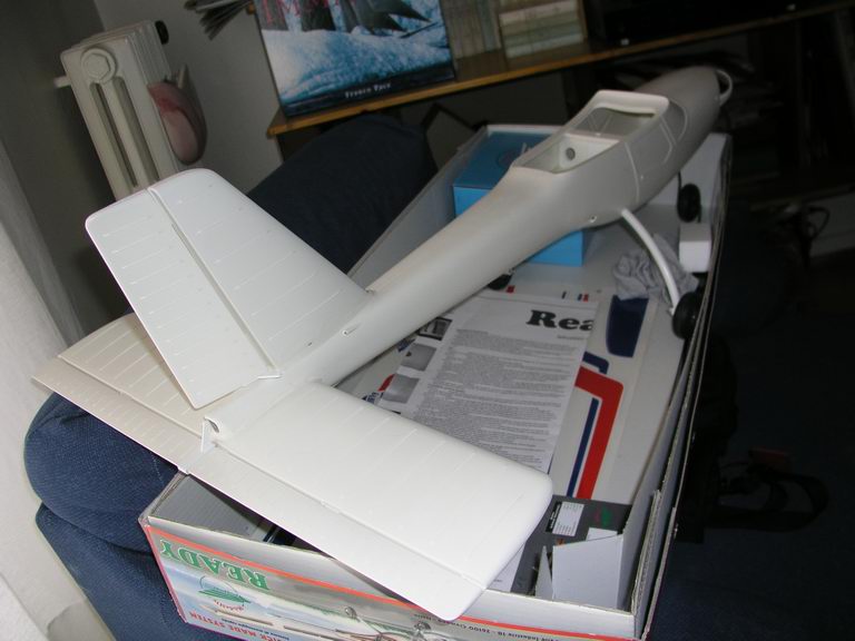

PS: ho cominciato a montare quel cosone ... a scoppio ....

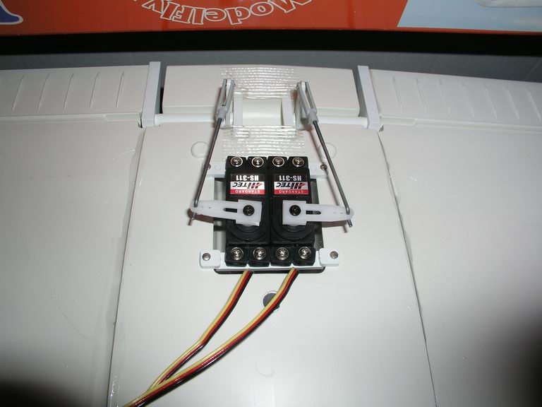

Doppio servo per gli alettoni del ready ??????
Ma chi sei ???????!!!!!!!!!!!!!!

l'avevo notato anche io....
mi sa che ne puoi mettere tranquillemne te uno solo.. tanto quel modello vola talmente piano che i flap non gli servono... comunque non è detto che poi li gradisce.. con uno poi risparmi 50gr, non sono tanti, ma sai com'è...

Mha ... lasciatemela passare ... l'idea era quella dei flap .... ma poi mi sono accorto che la mia TX Laser 6 Hitec ... non li gestisce ...
Ad ogni modo ... la voglia di flap ... veniva anche dalla mia paura per gli atterraggi in pista e su ruota (mai fatti in vita mia ...) ... bho ... vedremo.

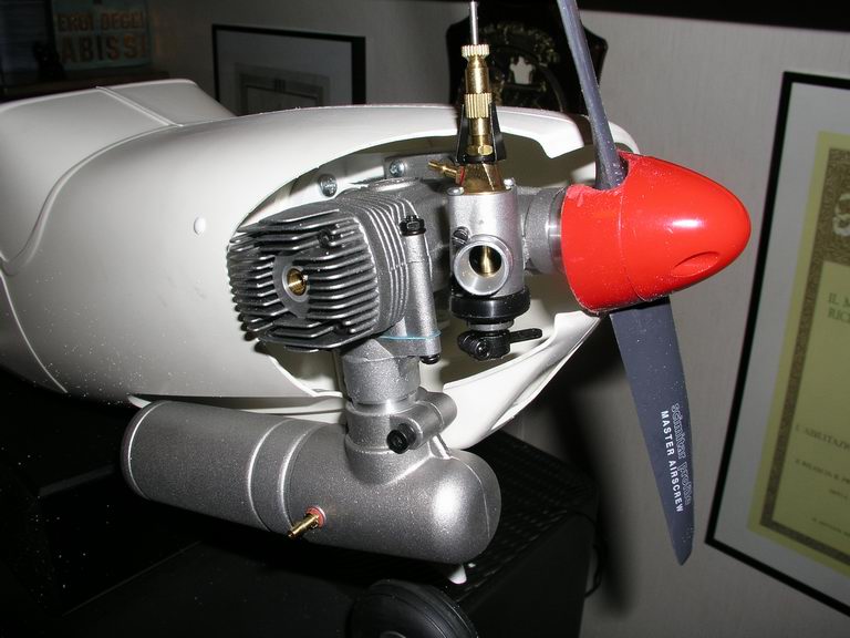

Oggi mi sono dedicato al montaggio del Motore ... e ho dovuto un po modificare il naso di sto coso .... ah ... un dubbio da neofita dello scoppio:
Dal serbatoio escono tre tubicini: uno è il pescante della miscela, gli altri due sono sfoghi, di cui uno da collegare alla presa di pressione della marmitta e l'altro ? Rimane aperto verso l'esterno per evitare che il serbatoio vada troppo in pressione ??? Grazie !
