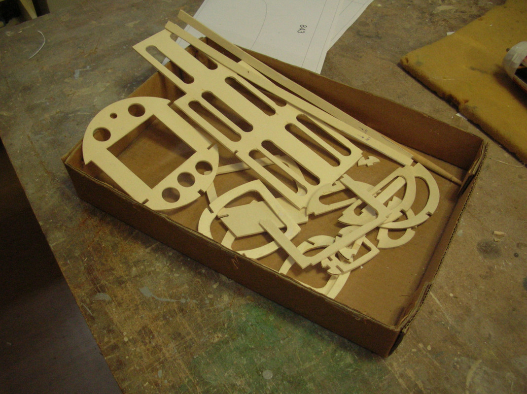

Scatola di montaggio ?
In italiano corrente kit .
