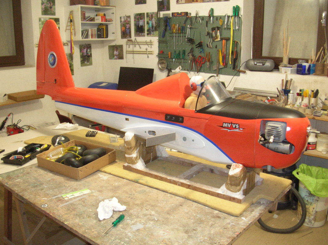

Sto completando l'installazione dei servi sul Lil' Dipper e mi succede questo: il servo del gas funziona perfettamente se lo provo col provaservi , se lo collego al canale destinato sulla Rx non va e provoca un leggero ronzio che non saprei da dove viene. Preso un servo disponibile e collegatolo allo stesso canale della Rx questo funziona perfettamente. Il provaservi non dovrebbe garantire che un servo per lui funzionante lo sia anche per la Rx ?
Proverò a cambiare il servo, ma quale può essere il motivo di questa strana situazione ?

enrico58 13 agosto 19 13:01
Originalmente inviato da Ehstìkatzi (Messaggio 5158374)
Cose strane.
Ciao Beppe, a me è successo con un servo Hitech che faceva lo stesso difetto solo se collegato ad un RX Futaba PCM (lo sai che sono antico) con una rx Multiplex o prova servi tutto OK..
Controlla che l'rx non sia programmata sui primi 6 canali come HS (High Speed)
Enrico
Ehstìkatzi 13 agosto 19 13:44
Originalmente inviato da enrico58 (Messaggio 5158380)
Enrico
E' quella che avevo sul Pilatus, tirata giù pari pari con la centralina senza neanche staccare i collegamenti, il programma sul Tx è anche questo copiato pari pari da quello del Pilatus con gli opportuni aggiustamenti di centro e direzione servi, i servi dei primi 5 canali sono dei normali HS645, quello che fa lo spiritoso è un HS225.

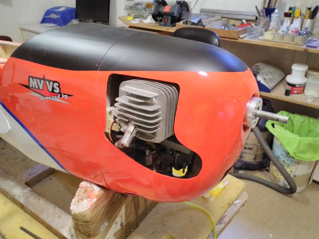

Ehstìkatzi 13 agosto 19 21:11
Cambiato il servo, quello smontato, liberato dal comando gas, compie da solo e ripetutamente il ciclo.
https://i.postimg.cc/ZRcF64gJ/DSCN2611.jpg
https://i.postimg.cc/43wm5yJ2/DSCN2612.jpg
Manca solo la sostituzione della molla del ginocchio del carrello anteriore, il piombo, e poi si può procedere al collaudo.
