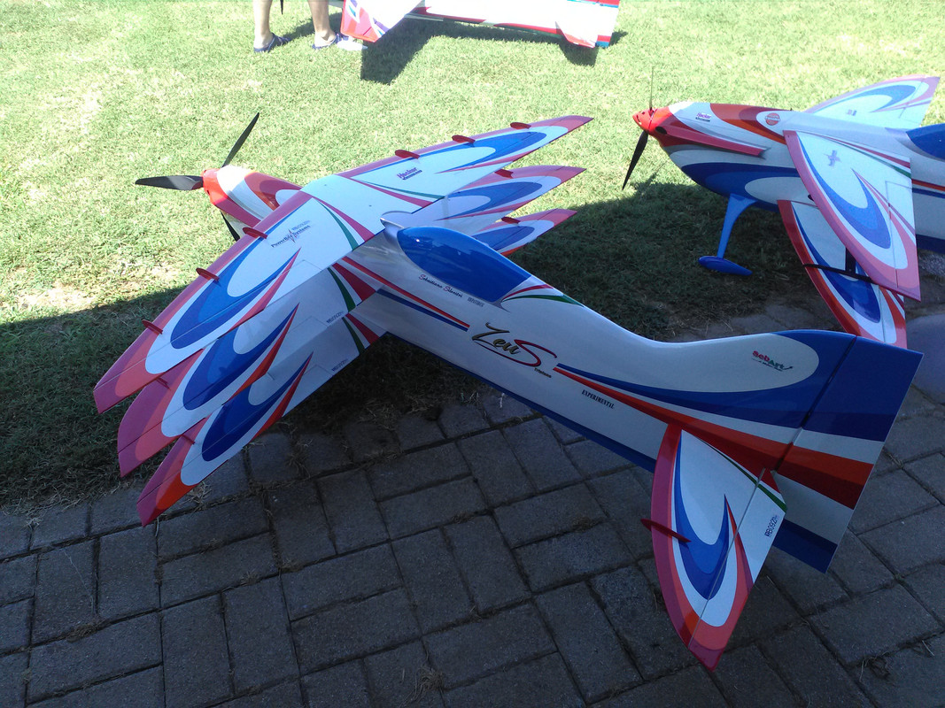

Il triplano di Silvestri dal volo talmente lento che a me, vecchio amante della F3A balistica, ha fatto venire, come si suol dire, il latte ai gomiti.:rolleyes::D
https://i.postimg.cc/PNG1MN1T/IMG-20190803-122026.jpg
Peso a San Marino 4960 grammi, alla punzonatura alla Casa Bianca 4990 gr. Si sa, in quota l'attrazione gravitazionale è minore. :P:D:rolleyes:

Posso dire una cosa senza che nessuno si offenda?
Saranno anche perfetti per completare il task di gara ma...vacca se sono brutti gli F3A moderni! (E non dico per ridere. Non mi piacciono.)
Chicco K 03 agosto 19 20:47
Tanto per commentare...
...il modello non è completo... :D
Triplano...
Tripala...
Manca il carrello triciclo... :P

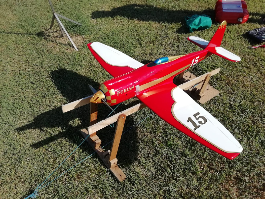

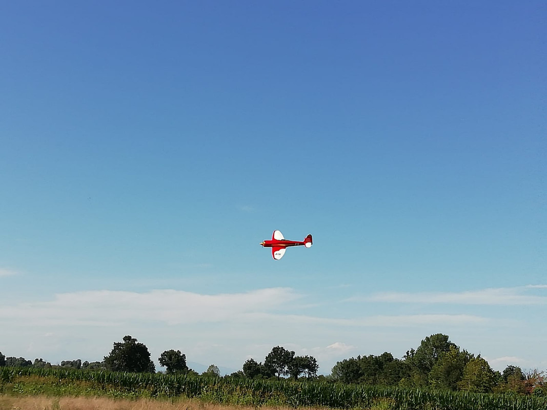

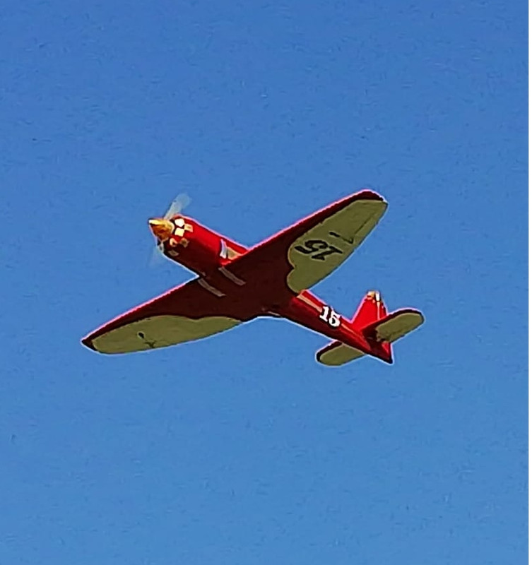

Intanto che gli F3A sono a farsi belli davanti al Peracchi, oggi collaudo del Sea Fury. Peso finale con 270 gr di piombo nel muso 2.300 grammi. Il motore è veramente potente e assorbe a terra con la 11x5,5 APC la bellezza di 70 A, potenza misurata a terra circa 1100 W, giri motore appena oltre i 12000. Il modello fila come i precedenti Stiletto e KingCobra, gira anche con un raggio inferiore ai precedenti ( nonostante il carico alare più elevato :fiu::rolleyes:) e rolla più che adeguatamente. Ho forse il CG ancora leggermente arretrato, stallando e aiutandolo col direzionale va in vite che è una bellezza, gli altri non ci andavano anche dando alettoni.
L'elastico della catapulta è al limite per un peso come questo, infatti il primo lancio con la tensione solita è andato buco, potete vedere il filmato sulla mia pagina ( Ehsti Katzi , naturalmente :rolleyes:) FB.

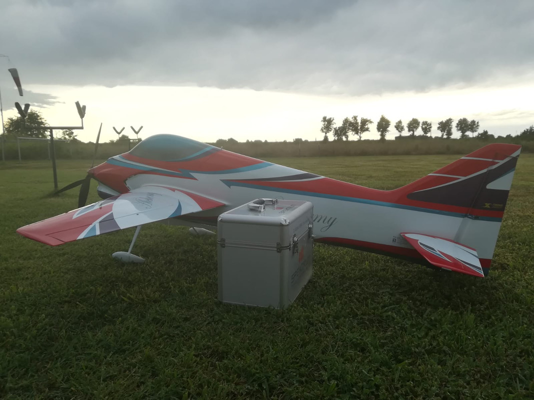

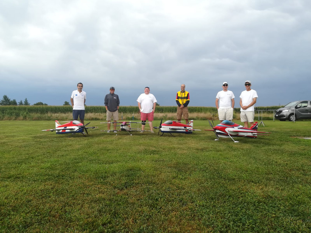

Oggi a Campo Gaudio la squadra americana al completo, assieme agli immancabili amici colombiani. Purtroppo un violento temporale con forti raffiche di vento e brusco abbassamento della temperatura ha convinto qualcuno a tornare in albergo, i più resistenti, tra cui un simpatico e disponibile a chiacchierare Don Szczur ( chissà se ho messo tutte le consonanti e le ho messe al posto giusto :rolleyes::P) col figlio, hanno decisamente apprezzato il salame cremonese ed il fresco prosecco offerto dal gruppo, dopo un'ora circa i voli dei superstiti sono ripresi nella finalmente tiepida serata. Domani si replica.
Aspettavamo anche Sacha Cecconi, ma non si è visto, sicuramente spaventato dalle scure nubi.

Finalmente qualcosa sui mondiali.
Condivido che sono "orribili". Quello di Silvestri forse solo biplano o anche monoplano con ala in linea di trazione piu grande potrebbe passare, ma poi certo le doti di volo che ora questi modellacci richiedono vanno a farsi benedire e anche i soldini dei kits venduti.
Piero Muzio
Manubrio 04 agosto 19 01:31
Sono progettati così per essere più aderenti lla realtà. Per fare un 8 cubano impiegano lo stesso tempo che serve a un aereo di linea per arrivare a cuba

Originalmente inviato da Ehstìkatzi (Messaggio 5157437)
La misura di ambo i parametri come viene fatta?
Ad interpolazione ottica (ossia a occhio e croce)?
Ehstìkatzi 04 agosto 19 15:21
Originalmente inviato da Personal Jesus (Messaggio 5157466)
Io sono ateo, solo a occhio :P
