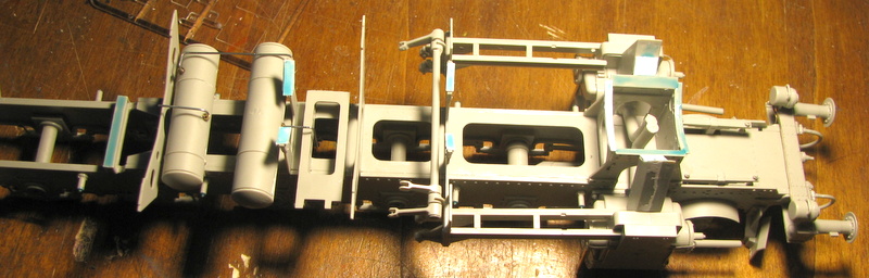

Messaggi: 800
segue: applicazione mask sui punti del telaio che non vanno verniciati poichè andranno incollati con il corpo caldaia, a specchio rispetto alle zone del telaio anche sul sotto caldaia verrà applicato il mask prima della verniciatura. Idem mask sulle boccole dei perni ruote e ai perni di fissaggio delle leve freni - Prova a secco del corretto accoppiamento/appoggio tra telaio e caldaia prima della verniciatura ( separata ) di telaio e caldaia.

segue: dato fondo e colore ( tamiya XF53 grigio ) a telaio, caldaia e supporti ceppi freni.
