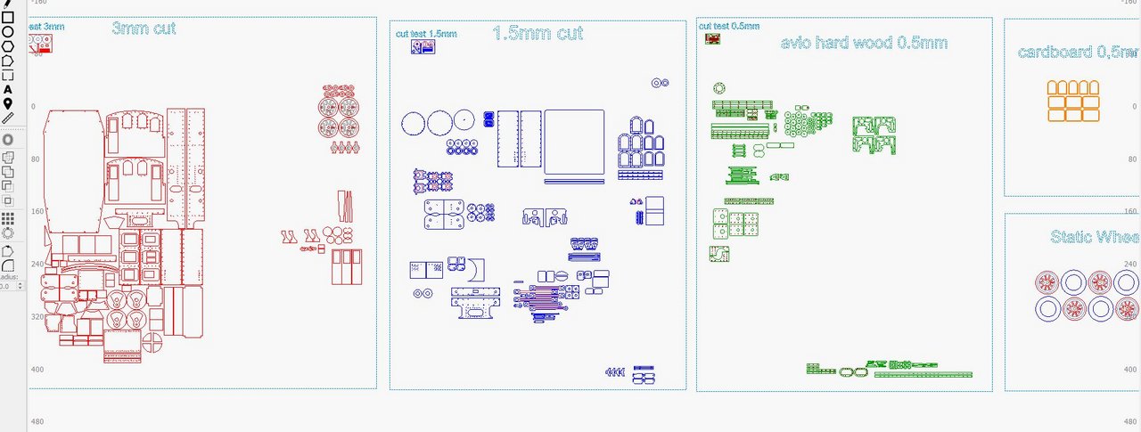

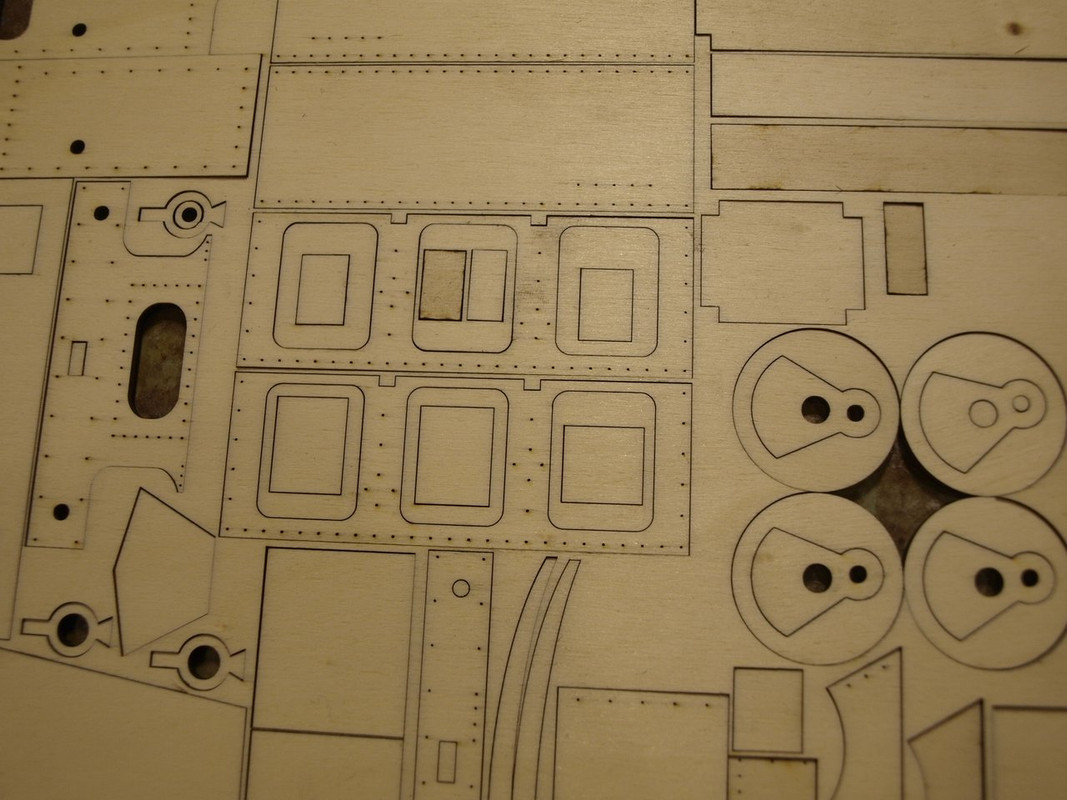

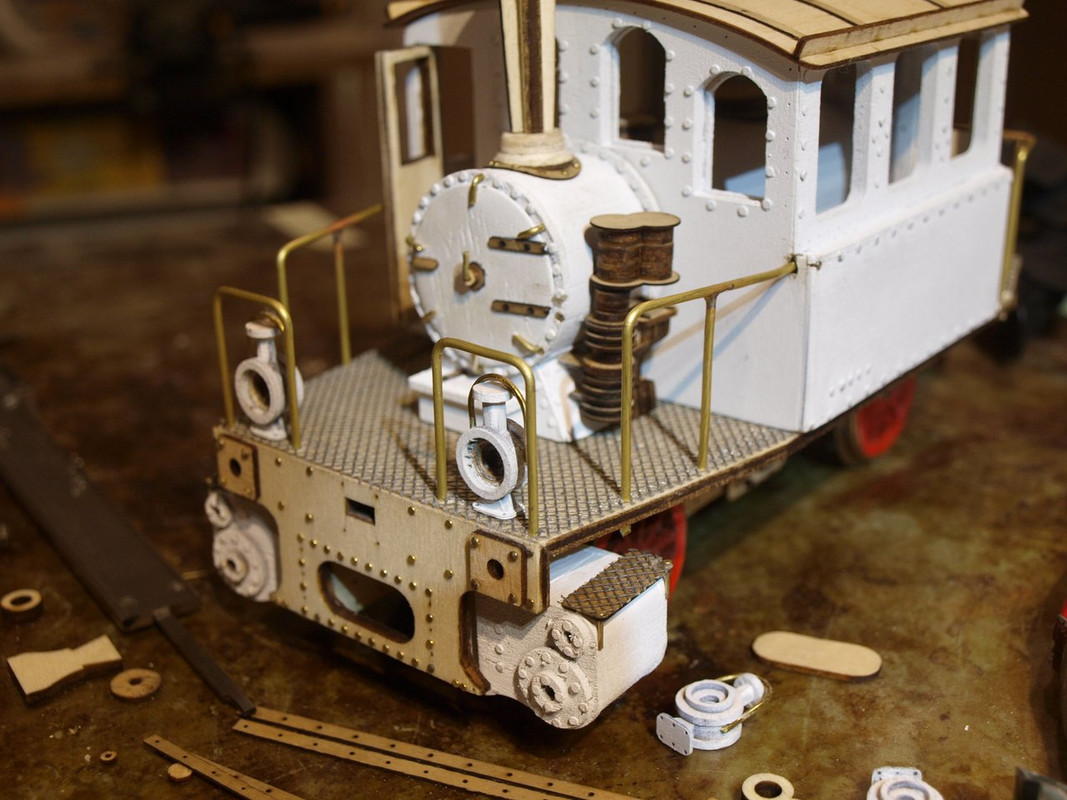

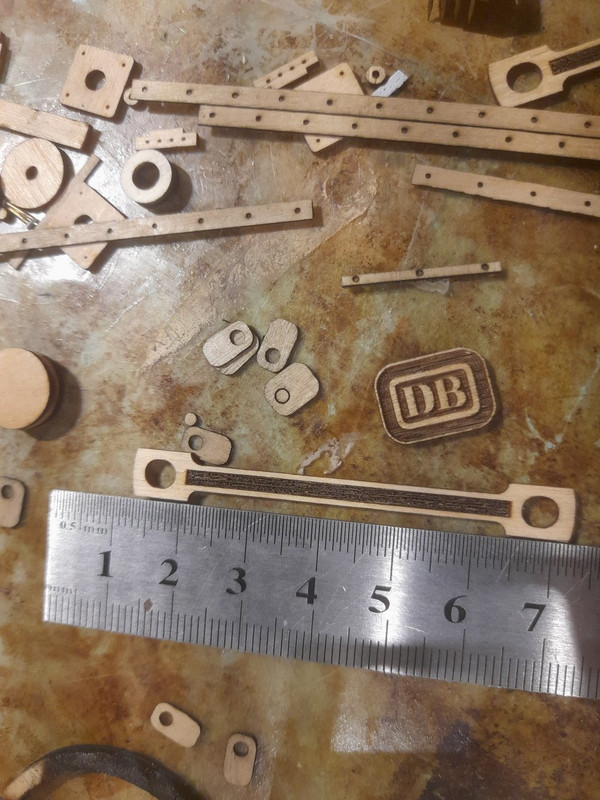

Dopo svariato tempo mi sono messo a disegnare e infine costruire una nuova locomotiva in scala 1/32.
per farla mi sono evoluto comprando una laser cnc Ortur con la quale ho prodotto circa 450 pezzi.
Molti pezzi sono stati modificati e cambiati, alcuni totalmente sbagliati ma il vantaggio di avere una "stampante per legno" si traduce nella possibilità di rifarli in un attimo.
sono partito da un comune e approssimativo disegno scaricato da internet e fatte le dovute proporzioni ho disegnato su di esso tutti i pezzi necessari usando compensato 3mm di pioppo, compensato fenolico di betulla da 0,6mm e betulla naturale da 1,5mm
al momento questo mio primo locomotore è statico ma avendo generato un file posso farne svariate copie e tra queste in futuro vorrei fare una versione motorizzata.
il dettaglio che mi permette la macchina è piuttosto buono pur essendo una entry level a diodo da meno di 250 euro.

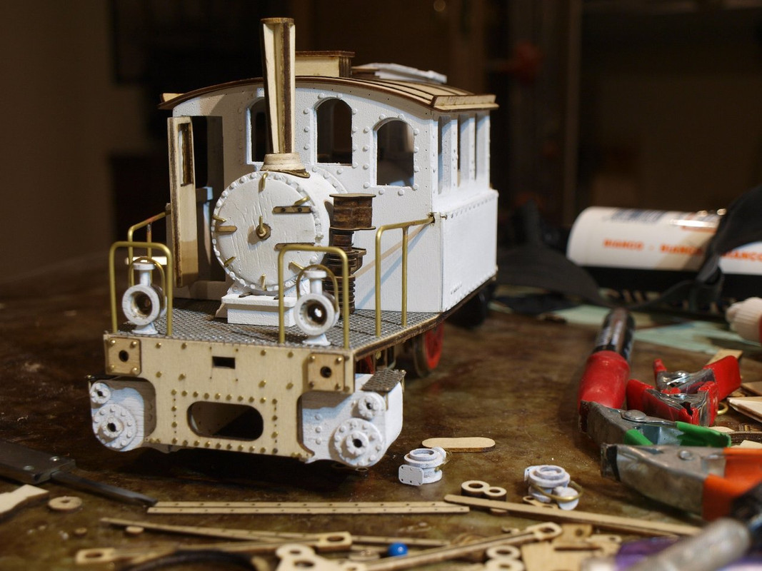

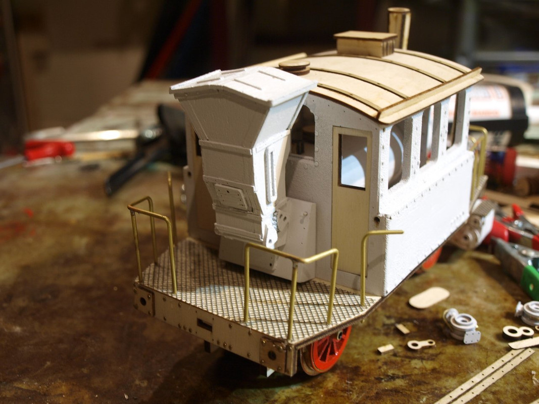

al via il montaggio...

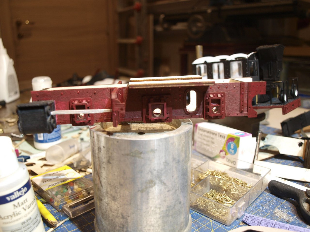

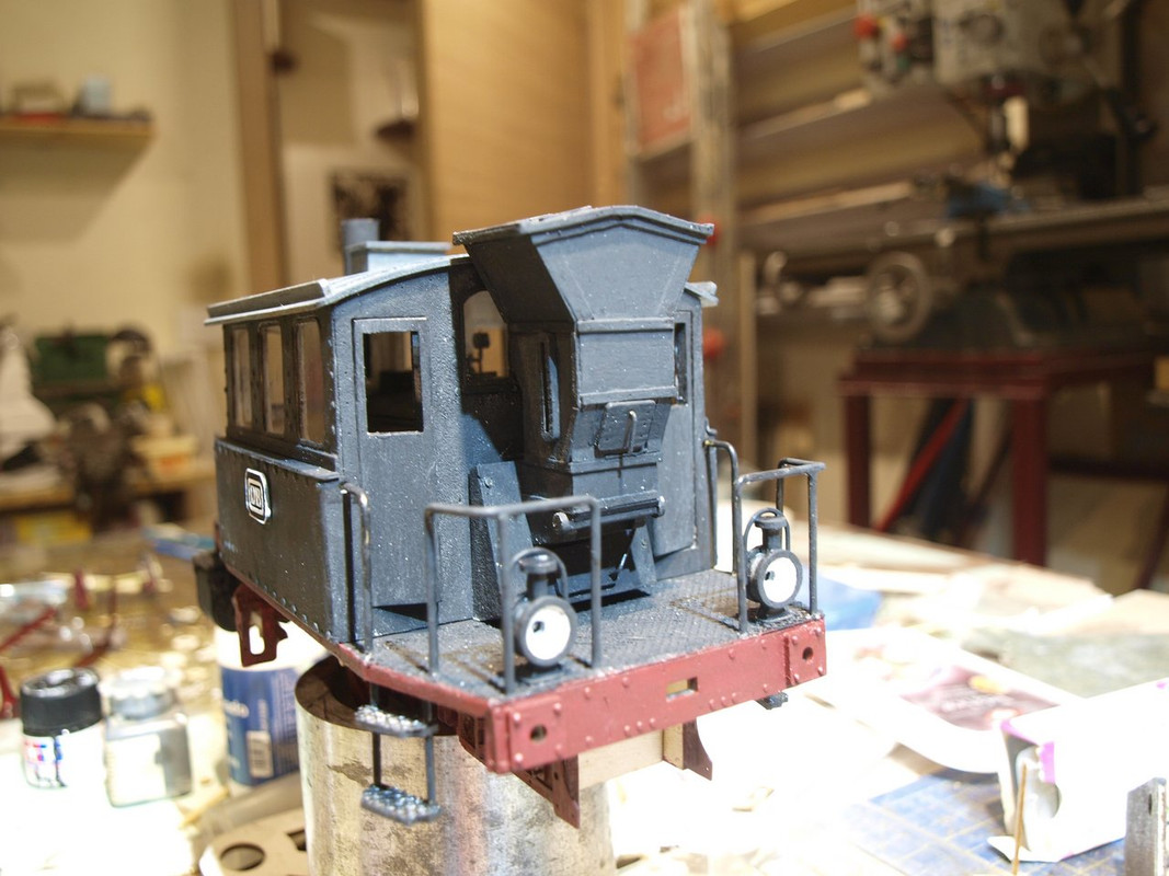

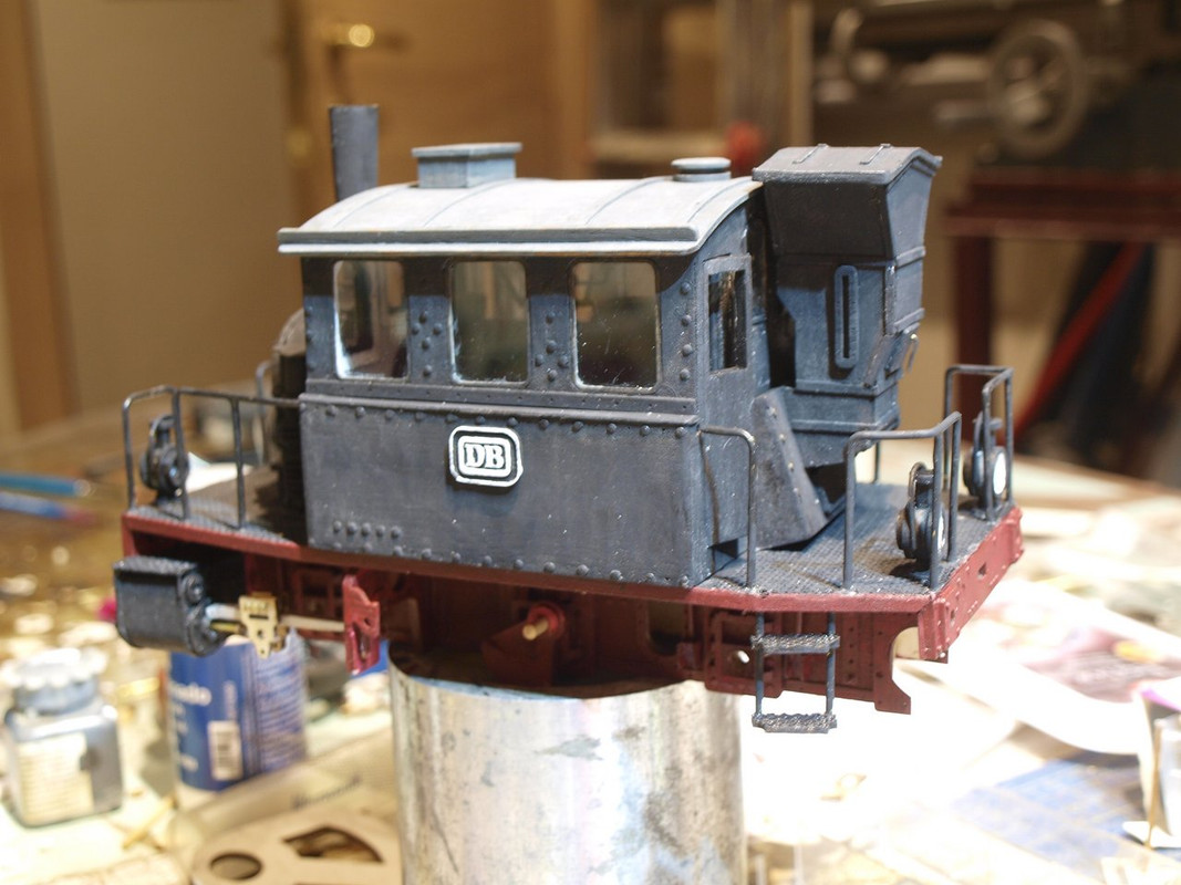

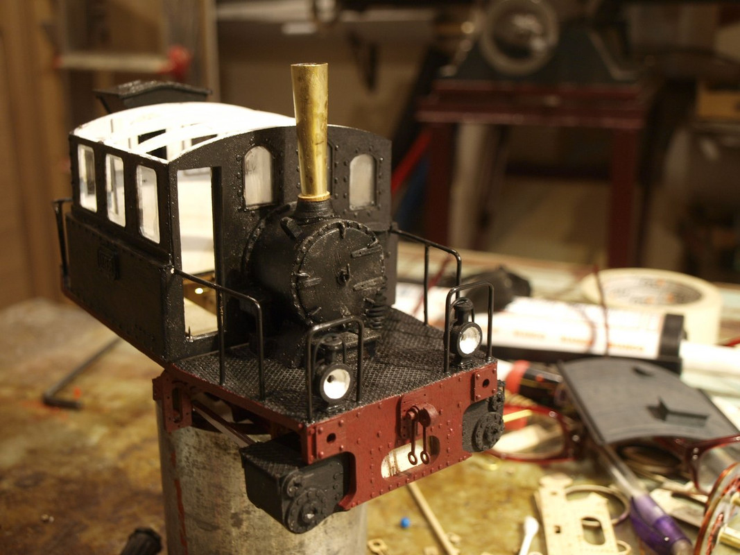

ad un certo punto ho deciso di fermarmi con i particolari, anche perchè mi sono messo a disegnare la nuova locomotiva BR98 ma sono certo che avrei potuto continuare aggiungendo un altro centinaio di pezzi.

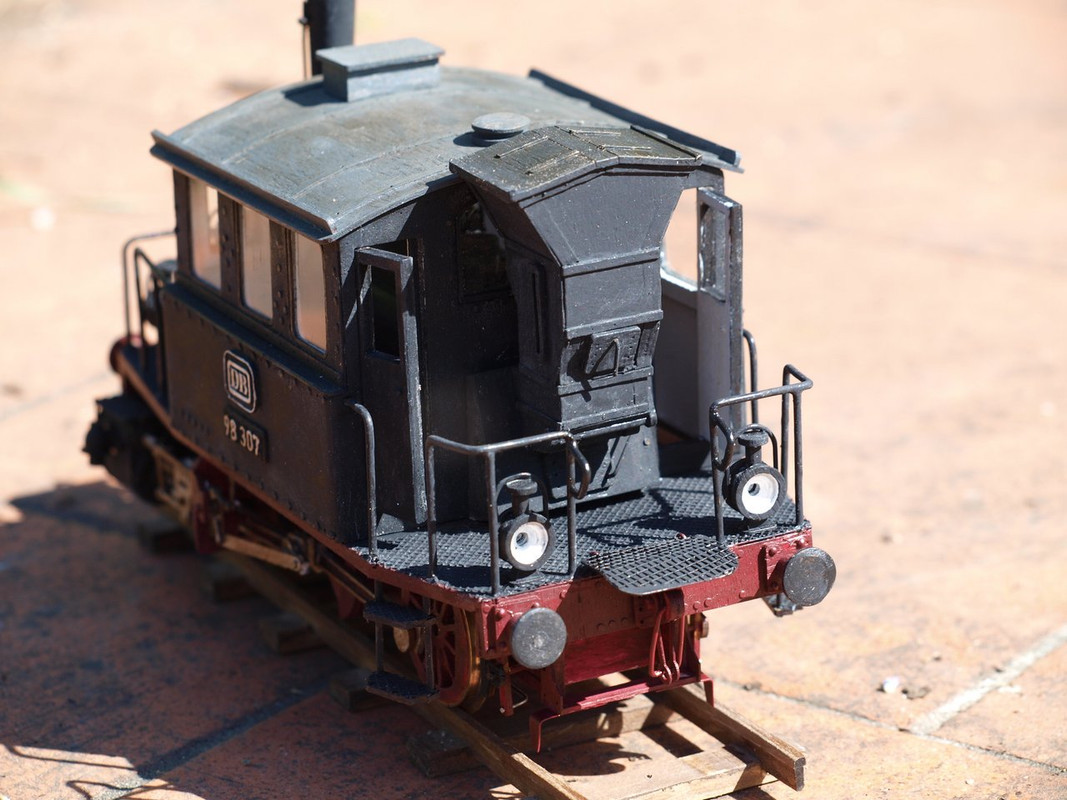

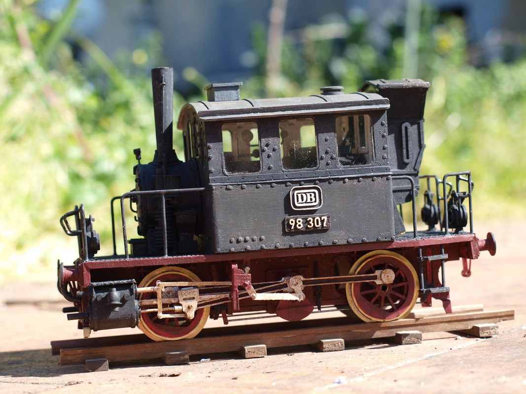

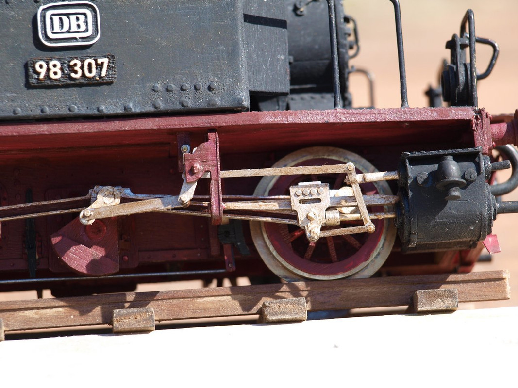

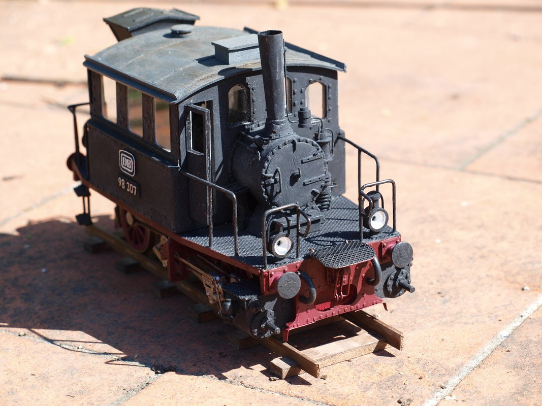

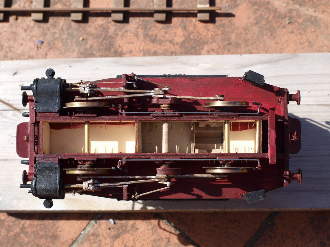

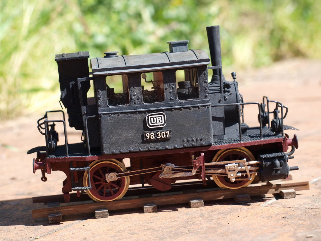

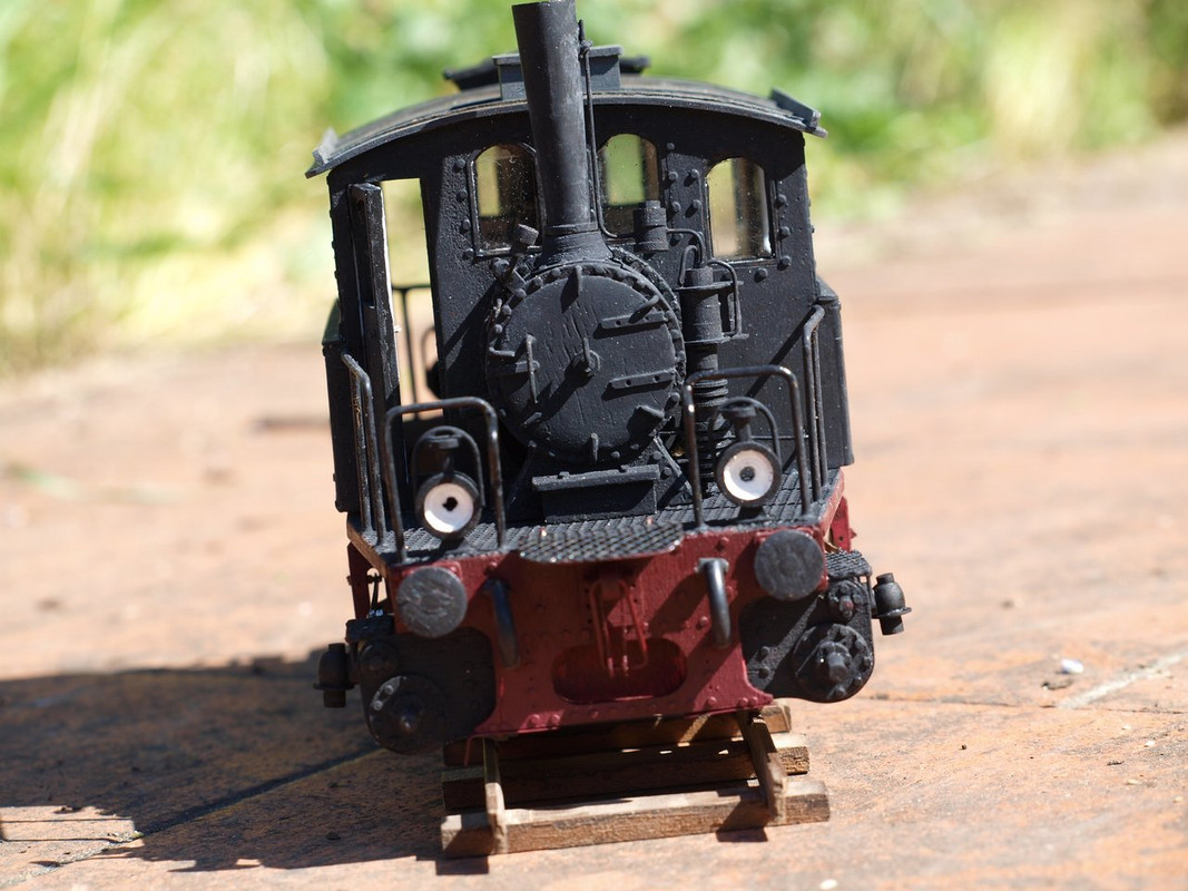

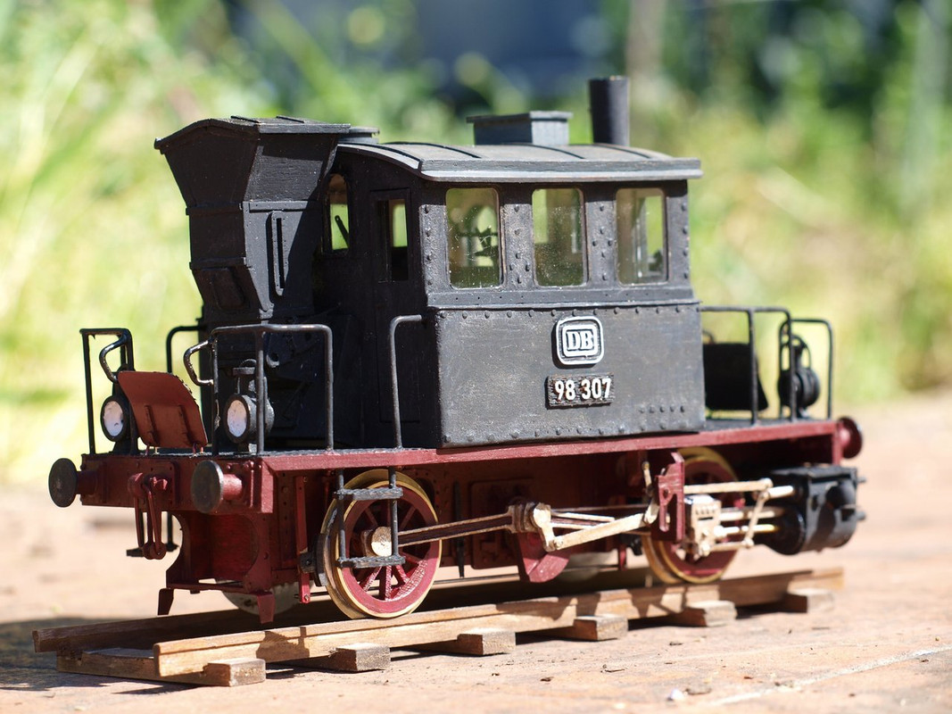

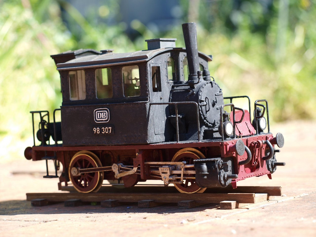

e infine eccola qui.. tutti gli imbiellaggi si muovono bene e le porte sono apribili.
