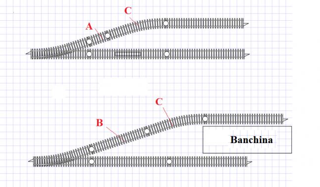

Help Lima.
Ciao a tutti, sono un principiante.
Un piccolo aiuto. Sapete dirmi le misure o il codice LIMA HO dei tratti dritti che si mettono al deviatoio per ottenere poi la curva per 1) binario parallelo 2) Binario parallelo con marcipiede fra l'uno e l'altra e il codice o la misura della curva di raccordo?
Grazie e scusate la domanda stupida.
Nino

Messaggi: 753
Lima 3935
binario curvo di compensazione destro
Lima 3936
binario curvo di compensazione sinistro
Lima 3921
binario diritto 111 mm
Lima 3922
binario diritto 55 mm
Tutti i codici e il resto li trovi qui
http://www.bona.it/listini/coli2bis.htm
Puoi anche comprarli on-line o per telefono.
Ciao!!!

Grazie Bayard hai anche risposto ad una domanda che stavo porgendo: un negoxio on line fornito.... si fa presto a dire acquisti on-line.... costa 5.00 euro spese di spedizione 15.00 euro.....poi ti serve un'altra cosa altro venditore ...idem...
Una domanda.... I binari Lima con quale marca sono compatibili...se mi capita una qualunque marca credo di essere capace di adattare le giunzioni... me se c'è ne una compatibile molto meglio.
Altra domanda : Lima NEM che vuol dire? Si riferisce forse alla qualità?
Ciao e grazie.

Teoricamente con tutti gli HO, ma ci sono differenze sull'altezza e la forma del profilo della rotaia: per esempio i LIMA tradizionali hanno un profilo piatto, i Fleischmann (i migliori del mondo, ma non esistono più) hanno un profilo appena convesso. L'adattamento è sempre possibile, basta avere un po' di pazienza per allineare binari diversi senza le scarpette di giunzione. I binari che meglio si adattano ai LIMA sono i Mehano, e un po' anche i PIKO.
LIMA NEM è una classe di binari che seguono le norme NEM di modellismo (NEM Norme Europee di Modellismo), e, fatti due risate, sono scarsamente compatibili coi LIMA tradizionali e sono anche meno robusti.
Infine, per le geometrie, segui quanto dicono i cataloghi delle marche di binari: ogni marca ha il suo criterio geometrico, più o meno vicino alle norme NEM.
Per i cataloghi LIMA ci sono questi due siti
https://www.capotrenogio.it/cataloghi-lima-vintage/
Lima
Mi pare sia tutto … nel caso chiedi pure
Ciao!!!
