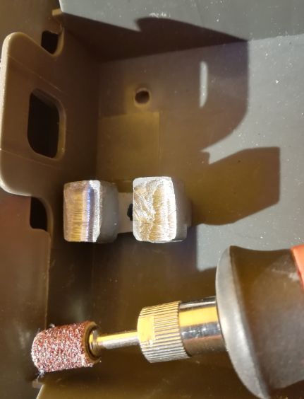

Ciao sto ancora facendo dei test per i valori corretti di resistenze e condensatori;
ho avuto un pò di problemi a mettere 3 led in serie per farli accendere ad una tensione di 5V ma sono a buon punto, ho modificato al volo il circuito. Unica cosa non ho ancora montato tutto perchè oggi mi è arrivato un decoder 6 poli laisdcc e voglio vedere come si comportano le luci collegandolo in analogico (ed in più ho ordinato fili con sezione di 0,51mm che dovrebbero essere più maneggevoli del filo di rame prelevato da un trasformatore smaltato che va sbruciacchiato e poi scartavetrato con la 1200 per rendere gli estremi conduttori)
Nella prima foto c'è il mio loco-tester derivato da una sncf 9530.
Nella seconda c'è la modifica per apertura faro sulla BR 169
Nella terza i pesi interni fresati dove poggerebbero sul lato fanali.
Nella foto 5 e 6 un fotogramma del video mentre gira il loco-test.
A presto
Anto
