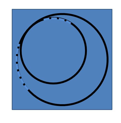

In allegato uno schema a due livelli, due cerchi, esterno 50 cm interno 36 cm; dislivello fra i due piani intorno fra 7 cm e 9 cm. Spero che lo schema sia chiaro!
Saluti
Francesco

Esatto, ecco quello che mi serve!
