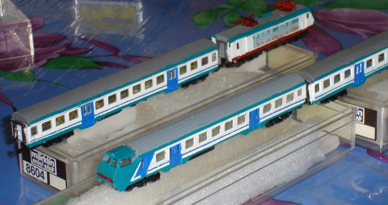

Sempre in scala Z alcune rotabili italiane :
E326 , E626, Aln688, Matisa ;treno regionale con E464 e carrozza pilota, ed infine motorizzazione del Settebello della Minitrains.
Le mie ultime "opere"-326e626.jpg   Le mie ultime "opere"-regionalee464.jpg   Le mie ultime "opere"-regionale464a.jpg   Le mie ultime "opere"-aln668ematisa.jpg   Le mie ultime "opere"-326e626a.jpg

il Settebello.
ultima foto

Mi associo, compliemnti!
come sono realizzate? su base meccanica di marca e realizzazione a mano? materiali?

la 326 e la 626 hanno la carrozzeria in plasticard autocostruita, la prima è su meccanica Marcklin la seconda PRMLOCO.
Il treno regionale è stato stampato in 3D e la meccanica della 464 è Marcklin, la matisa e la aln688 hanno entrambe la carrozzeria autocostruita in plasticard le meccaniche sono entrambe autocostruite.
Il Settebello deriva da una confezione Atlas Minitrains è stato modificato per l'inserimento di una meccanica autocostruita su base PRMLOCO.

Credo proprio che la stampa 3d possa aprire una nuova frontiera nel modellismo, non solo ferroviario. Hai realizzato tu anche il disegno 3d o lo hai reperito da qualche parte?
