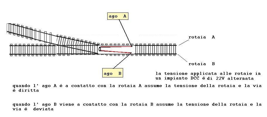

| AIUTO !!! Deviatoio Che Comanda Un Segnale
Avrei un piccolo problema di modellismo da risolvere e avrei pensato ad una soluzione elettronica Per cio chiedo aiuto ai tecnici: dato il disegno allegato: ![]() vorrei fare in modo che quando l ago B tocchi la rotaia B trasmetta ad un integrato linformazione della tensione rilevata . lintegrato dovrebbe inviare in uscita una tensione di 12/14 volts cc che applichero a un segnale mentre leccesso di voltaggio andrà dissipato. Posso realizzare tale circuito? Devo per forza utilizzare un relé o posso usare solo integrato e resistenze. Come avrete capito sono a digiuno della materia ![]() pertanto ringrazio chi mi darà suggerimenti.

Domanda stupida: come comandi il tuo scambio? Normalmente i segnali non vengono controllati dallo scambio stesso, vengono controllati dallo stesso dispositivo che comanda lo scambio. Nel caso di un sistema digitale è il decoder a occuparsene, in analogico utilizzi lo stesso commutatore che da corrente allo scambio. Quello che vorresti fare tu non funziona con tutti gli scambi.

Tiro di nuovo su per fornire ulteriori chiarimenti. in allegato posto uno schema chiarificatore (spero) del problema. ![]() che in pratica consisterebbe nel sostituire il tasto C con un interruttore elettronico (azionato contemporaneamente dai tasti A o B ) che fornisca tensione al filo SENZA SOVRALIMENTARLO fino a quando riazionando lo scambio la tolga. Ho pensato addirittura che tale interruttore fosse temporizzato, ma mi rendo conto di chiedere troppo ![]() grazie a chi fornirà eventuali schemi ![]() |

Il "famigerato" filo a memoria, grande generatore di discussioni. Di per se la soluzione è elementare: collegare un interruttore temporizzato all'interruttore dello scambio per azionare il segnale. Si può fare ma non è né efficiente né preciso. Io toglierei il motore dallo scambio e il filo dal segnale, metterei al loro posto un microservo da aereomodellismo e comanderei tutto con un decoder Almrose e la rispettiva unità di comando con gli interruttori. Così posso regolare le corse con estrema precisione e non devo preoccuparmi di non grigliare i fili a memoria dimensionare timer.
