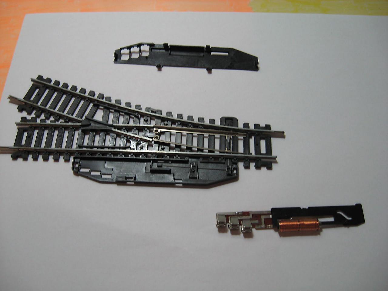

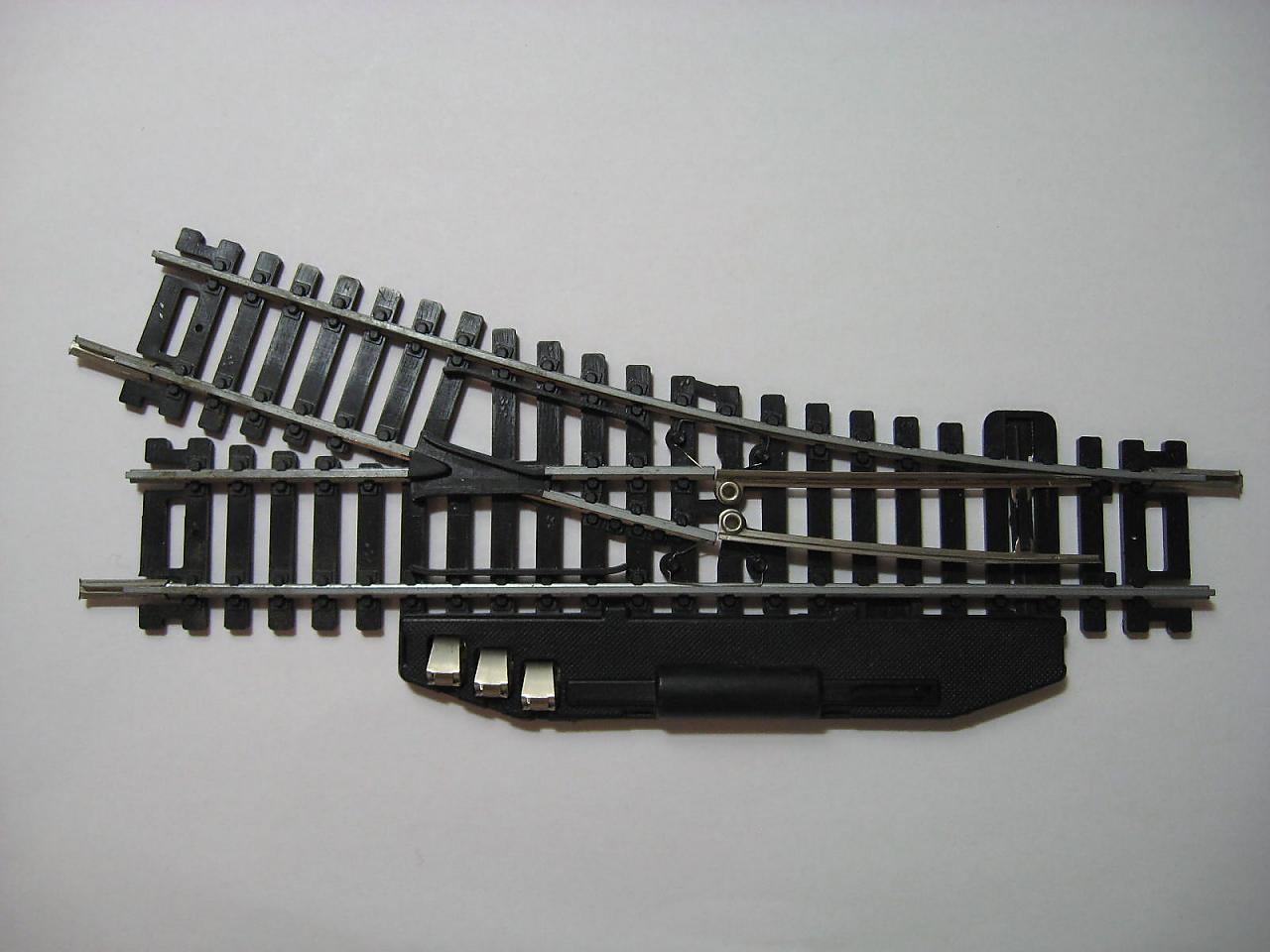

oggi andando al mercatino dell'usato speravo di triovare degli scambi e....gli ho trovati!!!
ne aveva solo destri e ne ho preso uno, il migliore compreso di bobina
lo ho subito smontato per vedere se era a posto e a me sembra tutto a norma
immagine nel particolare
bene ora volevo chiedervi come funziona
nel senso che devo comprare una piccola centralina per azionare lo scambio vicino al regolatore ma poi questa centralina come la attacco al decoder???per dargli corrente??

non capisco che cos'è le due linee a sinistra sembrano binari.....sono quelli???
