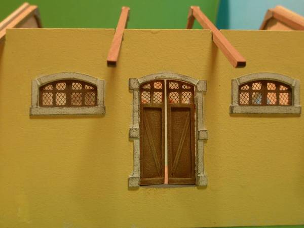

Originalmente inviato da Gianlu_H0 (Messaggio 2373925)
Cavolo ho già iniziato ad applicare le tegole singolarmente... e se "all'interno" rinforzassi il cartoncino con della balsa o con del cartone molto duro? Che ne dici? Avevo anche in mente di inserire dei listelli "sotto" al tetto per simulare le travi reali e per sostenere il tetto stesso.
Se metti dei rinforzi con i listelli di balsa, va bene, con il cartoncino la vedo dura....mi auguro tu stia mettendo le tegole a strisce, larghezza 4 o 5 mm.....una alla volta diventa un impresa pazzesca e non sempre vengono allineate.....
Io le ho fatte in questo modo, ed il risultato mi sembra efficace, un consiglio, prima di stendere la fila di tegole, metti uno spessore sotto alle medesime in modo tale di sollevarle (spessore max 1 mm, ma io ti consiglio o,5 mm..) per dare un certo rilievo alle medesime.
In una delle foto vedi lo spessore, listello di plasticard da 0,5 X 0,5, e poi devi partire dal basso verso l'alto...ossia spessore, fila di tegole, spessore attaccato alla fila precedente di tegole e fila di tegole....:wink:
Ciao, Carlo

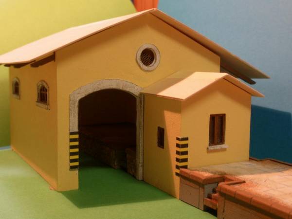

1 Allegato/i
Ecco, mi sto dando da fare con le tegole :D
Un'anteprima :)
So che la foto non è il massimo, ma con telefono non posso pretendere troppo :lol:
scalatt 05 gennaio 11 00:19
Originalmente inviato da Gianlu_H0 (Messaggio 2375401)
Un'anteprima :)
Le tegole si intravedono a malapena...
marshall61 05 gennaio 11 07:22
Ha ragione Andrea, non si vedono molto bene....da quello che si riesce a vedere, sembra ci sia troppo spazio tra una fila e l'altra ed una tegola e l'altra.....
Ma sono di tipo italiano (classica tegola stondata) oppure francese (quelle piatte)?:rolleyes:
Puoi fare una foto in luce diurna?:)
Ciao, Carlo
Gianlu_H0 05 gennaio 11 10:35
Domani che non lavoro ne faccio una. Comunque sono di tipo "italiano" cioè leggermente "piegate".
