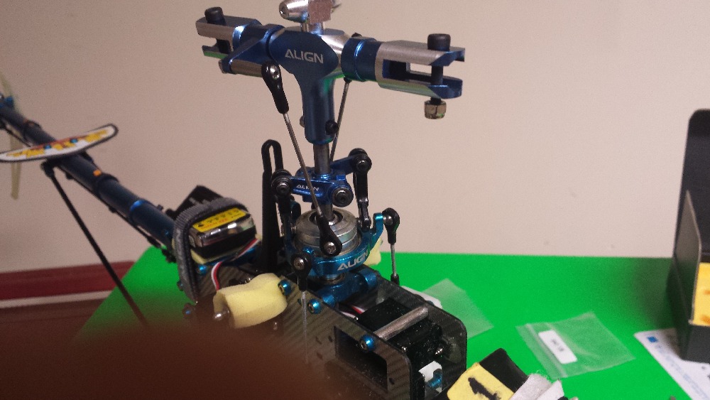

Lanco 25 marzo 14 23:37
1 Allegato/i
Sto facendo un'ultima prova con questa nuova testa:http://www.baronerosso.it/forum/atta...1&d=1395783254
istruzioni non ce ne sono, ma mi pare che non possa che essere montata che così.
Sopra c'è il riscontro per la regolazione degli zeri, e va bene, però tutta la parte che porta le pale può avvitarsi e quindi modificare l'inclinazione delle pale.
Manca qualcosa ?
Lanco 26 marzo 14 00:05
1 Allegato/i
altra foto:
http://www.baronerosso.it/forum/atta...1&d=1395785120
Lanco 26 marzo 14 04:23
Anticipo tutti che, osservando meglio la figura sulla scatola, ho visto che ho invertito le manine portapala.
Ma il mio dubbo è comunque un altro, ovvero che non essendovi alcun blocco del ciclico con la testa dove sono le pale, la rotazione delle pale stesse si trascinerà dietro la tiranteria facendola inclinare ed aumentando l'incidenza delle pale. (....tipo come si può vedere nella prima delle due foto da me postate)
