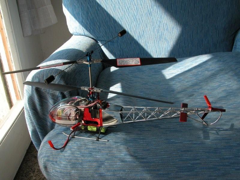

Salve a tutti.
E' il mio primo post che metto in questo forum
Ieri ho acquistato un mini lama V8
Tutto ok,molto stabile ma ho un piccolo problemino con la coda.
NN ho il problema che mi gira uniformemente a dx o sx ma a piccoli scattini!
Che cosa puo' essere?
Problemi di giroscopio o di interferenze?
Un altra cosa,il trim di sensibilita' sul giroscopio a cosa serve??
Saluti...

credo sia proprio da tarare la sensibilita' del gyro
prova ad abbassare (senso antiorario) un po' il trimmer piu' in alto (sopra al led)

ho diminuito al minimo il trim della sensibilita'
sembra essere migliorato ma delle volte lo fa ancora un po'

magari dipende anche da qualche disturbo che riceve via rf
mi raccomando, antenna della trasmittente sempre estesa al massimo !!

ho visto meglio la foto, occhio che con l'antenna in quella posizione moltissimi (me compreso) hanno problemi di interferenze
anche io la avevo stesa sul traliccio, ma poi dopo tutti i problemi che dava, la ho rimessa come era originalmente, avvolta sul pattino
magari e' quello che ti fa saltellare l'eli ...
