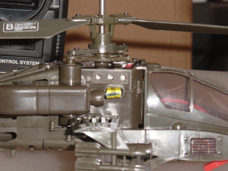

Ciao a tutti, circa 14 mesi fa mi sono fatto arrivare un birotore dell'Apache, ora l'ho rimesso in sesto dopo qualche problemuccio tecnico in atterraggio.......... solo che ora l'elicottero si solleva da terra senza problemi ma comincia a roteare e non si ferma più, premetto che è molto stabile nel senso che si alza e rotea su se stesso senza andare ne a destra ne sinistra, ora ho notato che c'è la possibilità di aggiustare il giroscopio tramite una piccola vitina ma prima di metterci le mani volevo chiedere un paio di consigli, primo è quasi sicuro che sia quello? secondo mi dissero al tempo che le regolazioni andavano fate con un cacciavitino in plastica per non incorrere nel problema di cortocircuitare la main board dell'elicottero......... questo vi risulta o posso tentare con i normali cacciavitini?????

Ho provato
Ciao grazie per la risposta, io ho provato ma anche con lo stick tutto a destra continua a roteare verso sinistra, trim a palla---------------- gira sempre uguale, ora mi viene il dubbio che magari i servi non funzionino ma a dire la verità li ho controllati e mi sembravano ok................... il led del gyro diventa rosso e poi verde, segno che funziona, quello che ho rotto prima restava sempre rosso.
Bho proverò a procurarmi un cacciavitino di plastica e ad armeggiare con la regolazione del giroscopio, ma non ho ancora capito sui bipala come fa a girare a destra o sinistra non avendo il rotore di coda, è dato dalla diffrente rotazione dei due rotori??????????

esattamente... una dei due rotori va più veloce... e provoca l arotazione.
ma fammi capire...
prima e dopo il trimmaggio... la velocità di rotazione è sempre la medesima? dovrebbe quantomeno diminuire. (o aumentare..nel caso avessi cannato la direzione ) se così non fosse vuol dire che il trimm (e anche lo stik ...mi pare di aver capito) non agiscono per nulla sull'ely
cmq per quanto riguarda il cacciavitino... chiaro che se vai a mettere in corto qualcosa sulla ricevente puoi fare qualche danno... ma almeno che questa ricevente (che non ho visto per cui non so) non sia davvero microba... insomma voglio dire... ce ne vuole per non beccare il trimmer e andare invece a chiudere i circuiti intorno!
un 'altra ipotesi per la rotazione impazzita... potrebbe essere una diversa incidenza delle pale fra i due rotori ...ma difficile che sia tale da provocare una tale rotazione: tendenzialmente sono fatte ..."con lo stampino"... per cui ..se anche una minima differenza ci può essere.. non causerebbe una rotazione simile.
..o magari ..ipotesi credo più rara... ma po esse....
non è che una delle due corone con il crash si è "sdentata" o cmq stortata... e per qualche motivo "perde colpi" rispetto all'altra?

Allora ho controllato, il rotore più basso gira appena aziono lo stick del gas, il rotore più alto parte a metà stick e a vista ho l'impressione che giti un po più piano di quello più vicino alla fusoliera. Ora guardando l'ingranaggio noto che è proprio il motore a partire a metà stick, che sia questo il problema????????? I rotori dovrebbero partire assieme e girare alla stessa velocità??????? Se questo fosse il problema penso che sia legato ad un fatto di elettronica e difficlmente risolvibile, voi cosa ne pensate????????????? Con i rotori in rotazione i servocomandi si muovo nelle giuste direzioni quindi escludo che quello sia la causa del problema.
l'effetto che descrivi è esattamente quello che succede se il gyro è regolato male... cioè anche il mio fa così ..quando una dei due rotori ha meno gain... non partono insieme e uno si limita ad andare più piano... ma parte anche dopo... è insito nel gain..è come se per lui lo stik fosse ancora abbassato....
...secondo me prima di cambiare pezzi ti conviene fare una prova e smanettare un po sul trimmer col cacciavite... poi magari il gyro è proprio sfasato e quindi puoi smanettare quanto vuoi che non risolvi nulla ...però un tentativo lo farei.... a cambiare i pezzi dopo fai sempre attempo
