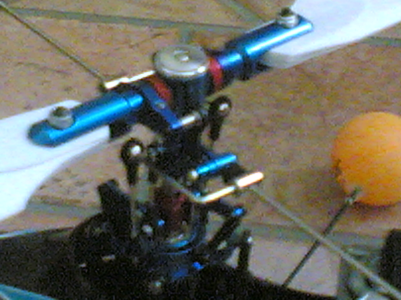

ciao a tutti ho un df 36 e dopo aver fatto l'upgrade del rotore non si alza più qualcuno puo darmi la lunghezza dei bracetti di collegamento con questo rotore in alluminio e la posizione dei trim sulla radio?

ciao,
io credo che tu dovresti:
portare lo stik della tx a 0.
a questo punto devi regolare le pale, agendo sui tiranti del rotore, fono a che le pale non sono entrambe a zero. Poi controllare che con lo sik al massimo vadano max a 11-12°.
Se hai la radio con la possibilità di regolare le curve di pich e trottle con il pich devi partire dal 50%.
