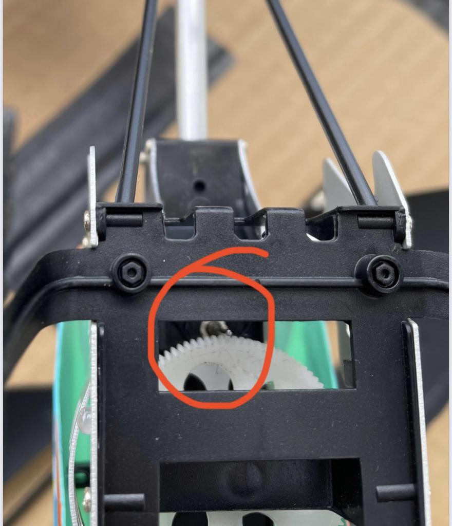

Salve a tutti, uso da pochissimo tempo un modello di elicottero a batteria, Radiofly Thunderstorm 4037. Purtroppo ho perso un piccolo ingranaggio e non riesco a trovarlo come ricambio, nemmeno dal produttore ufficiale del modello, mi ha risposto dicendomi che non è vendibile il ricambio. Credo che si tratti di un ingranaggio che faccia parte anche di altri modelli di elicotteri o droni: sapreste dirmi come e dove trovarlo? allego la foto del pezzo che non riesco a trovare. Grazie in anticipo a chi potrà aiutarmi. |

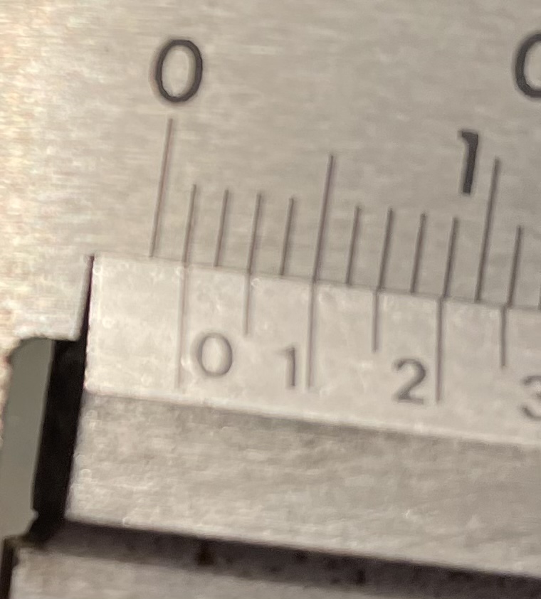

L'ingranaggio si chiama "pignone", e deve essere uguale a quello dell'altro motore. Posta la foto dell'altro pignone e prendi accuratamente il diametro dell'asse del motore (possibilmente con un calibro perchè sono importanti anche i decimi di millimetro). Poi vedremo cosa si può fare. Per caso hai modo di procurarti qualche vecchio motorino elettrico che possa avere un pignone simile?

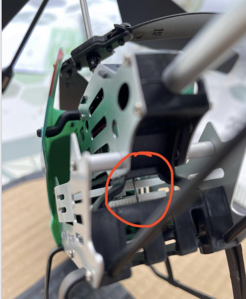

Allego una foto dove, spero, si vedano bene i due ingranaggi grandi Citazione:
Solo motorini di automobiline radiocomandate, pignone più grande e passo dell’ingranaggio diverso da quelli dell’elicottero.

Chiedo scusa per l'errore, ma gli elicotteri coassiali (con due rotori sovrapposti) che ho visto finora avevano un motore per ogni rotore. Comunque il mio minielicottero WLTOYS V911 ha un motore con asse da 1mm, come il tuo, ed ha un pignone in ottone a 6 denti. Purtroppo non ho trovato siti che vedano pignoni così piccoli sfusi, ti conviene comperare il motore originale del tuo elicottero (se disponibile e non è caro) oppure prendere quello del V911 " https://it.aliexpress.com/item/18326...3510a5131a12-3 "e smontargli il pignone, se sei in grado di farlo.
