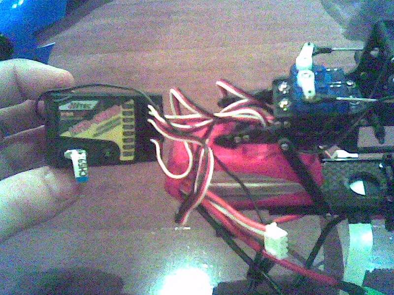

aiuto!!!!!
Allora, adesso vi espongo tutti i miei problemi sperando di non risultare rinco! ho preso un pro copter usato senza istruzioni purtroppo con un regolatore anchesso senza istruzioni. Ho acquistato proprio ieri sera la optic 6 e mi sono fatto una bella scorpacciata di istruzioni. Ora questi sono i problemi:
1) la ricevente ha bisogno del suo pacco batterie? se si dove lo istallate di solito? i miei non entrano da nessuna parte!
2) La ricevente originale è molto grande.... è il caso di cambiarla o si può montare?
3) ho regolato il tutto per il piatto a 120 e i servi lavorano tutti bene ma non riesco a far funzionare il regolatore, c'è una procedura particolare? quelli per automodellismo hanno un set-up! questi?
ora manca solo il giro che dovrei prendere oggi....
faccio riassunto di come ho collegato gli spinotti
1 servo piatto
2 servo piatto
3 regolatore
4
5
6 servo piatto
su uno libero andrà il giro e sull'altro che rimane? grazie mille per il vostro aiuto j

allego alcune foto......

La ricevente viene alimentata dalle stesse batterie dell'elicottero tramite il circuito BEC paticamente viene alimentata dal cavetto collegato al canale 3.
La ricevente è uguale a quella che uso io sul T-rex è un po più pesante del normale ma va bene e sul mio non becca interferenze, usala pure!!!!

grazie flash! ma allora dove mettete l'interruttore se ce lo mettete? per le altre cose nessuno mi sà aiutare? per fare le prime prove questa sera mi consigliate di smontare le pale?

di solito non si mette l'interrutore, ma si collega/scollega la batteria all'ESC.
le prime prove falle pure senza pale, così sei più sicuro
