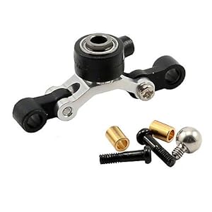

| Dove va messo?
Stò montando questo ely: HK-450GT PRO V2 3D Per favore qualcuno sa dirmi dove bisogna mettere il pezzo che si vede nella foto(brutta) allegata che si trova nel sacchettino del rotore di coda, grazie. E' lungo 6 mm. e misura 2,5 mm. di diametro. |

Mi sembra un tail bush, anche se non vedo la filettatura da una parte... In questa foto è il primo pezzo (inserito) a partire dall'alto.

credo che sia il perno che blocca il tubo di coda al gruppo di coda dietro la pinna verticale

Scusate ma state sbagliando di grosso,quella boccola si vede eccome nella foto,è quella dove si mette il trascinatore (chimiamolo così) in plastica con i cuscinetti e all'interno di quella boccola scorre l'alberino di trasmissione del rotore di coda
ma che davvero mi cadete in un errore così banale??? Bastava anche ragionarci .pigri!!! |

Però non ha la filettatura esterna...... Certo i Cloni,neanche un disegno c'è nella scatola?

Ho avuto quel modello di ely e se quel pezzo non è filettato e non è forato è quello che intendo io

| Guardate che non serve la filettatura quella boccola deve traslare assieme al blocco trascinatore e il tutto è bloccato dal grano delle manine portapale
.come direbbe Crozza mi state DILUDENDO!!!!! |

Intanto la localizzazione delle parti,parliamo di Tail vero? Allora io ho il Trex 450 Sport V2 e la parte del Tail che comanda il movimento Palini e quella della foto di atomas nel suo post sopra. Se puoi postare un disegno/foto,la pagina del manuale Rex....non so se no non capisco... Grazie
