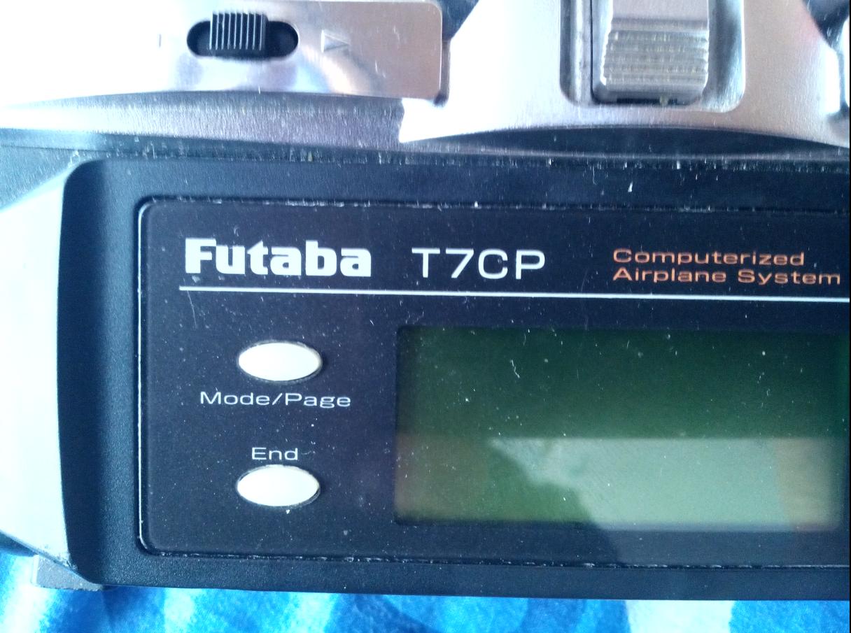

Salve ragazzi sono nuovo ho appena a qui stato una futaba t7c ed e impostata in modalità aereo o la no e non riesco ad impostarla modalità Eli qualcuno mi può aiutare grazie
Per settare la Futaba T7CP devi entrare nel menu Mode/Page ed in seguito ruotare il selettore "PRESS", fino ad arrivare alla voce "PARAMETER", ripremere nuovamente il selettore Press e dal menu "TYPE", , selezionare il tipo di piatto, esempio HR3 = a piatto 120, una volta fatto questo riporti il cursore su "RESET" e fai un "EXECUTE", attenzione!!!!!!!con questa azione cancellerai tutti i parametri eventualmente salvati per un precedente modello, quindi segli una memoria libera, ti allego le varie schermate:
