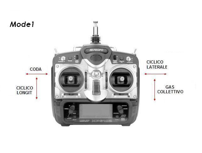

Salve a tutti,vorrei sapere la differenza ad esempio che c'è tra Blade mCX2 Mode 1 oppure Mode2.Grazie.
la disposizione dei comandi sulla radio...

in pratica in mode2 hai uno stick (il destro) i cui movimenti corrispondono perfettamente a quelli del piatto del rotore, mentre nel mode1 i movimenti (quello laterale=AILE=ALETTONE=ROLLIO e quello longitudinale=ELEV=ELEVATORE=BECCHEGGIO) sono ripartiti rispettivamente sullo stick destro e su quello sinistro
(il mode1 è molto usato in Europa per gli aerei, dove con uno stick solo comandi gas e alettoni)
