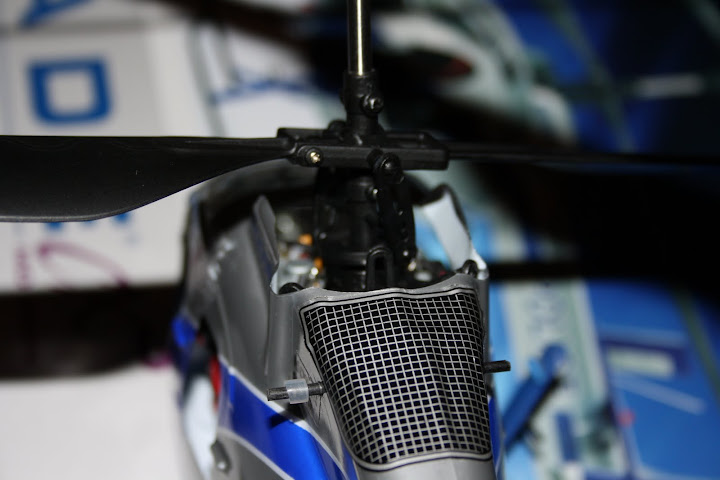

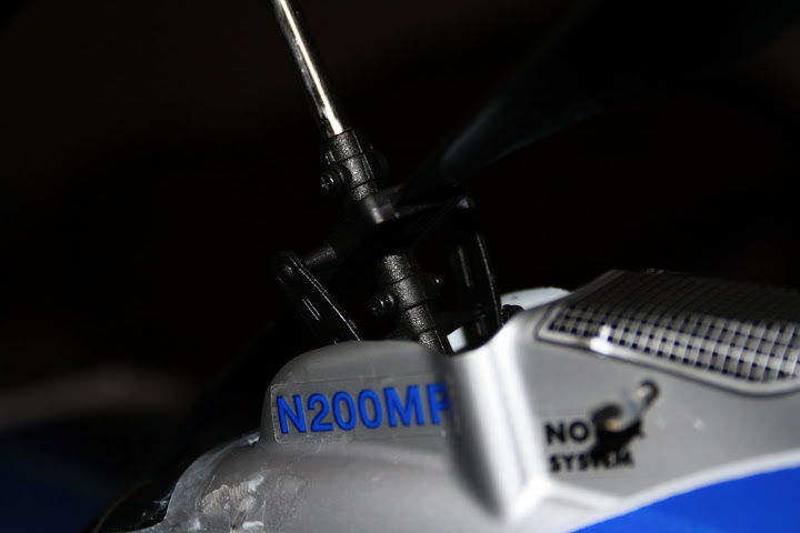

Ehm, son proprio pirla Mi son preso un Blade CX3, l'ho fatto volare all'esterno e andava benissimo, davvero un bellissimo giocattolino. poi, visto che sono cretino, l'ho fatto volare in casa dove non ho spazio, lo sapevo che non avevo spazio, lo sapevo che facevo casino, e ho sbattuto malamente; adesso non mi funziona più ciclico, né in avanti-indietro né destra-sinistra; i servi funzionano, apparentemente il meccanismo funziona, a tenere l'elicottero in mano il piatto si inclina, ma in volo è assolutamente, disperatamente, completamente sordo. Io di elicotteri giuro che non capisco una mazza, è solo qualche giorno che gioco col microbo mcx2, ma il rotore inferiore è giusto che sia completamente scollegato dall'asse e sia tenuto in posizione solo da due graffettine di plastica che il manuale chiama "rinvio testa inferiore/piatto oscillante"? Posto una foto, magari qualche anima pia quando avrà finito di ridere mi dirà cosa cavolo ho combinato... E magari anche come posso rimediare adesso Cobianchi, mannaggia a te, smettila di rotolarti a terra dalle ghingnate e di ripetere "lo dicevo io"! Grazie a tutti per l'aiuto

da quelle foto non si capisce molto... comunque in una foto manca un gommino sul perno che tiene la carena e è probabile che perdi il perno al primo volo e anche la fusoliera... ciao

scoperto cosa ho rotto! Avevo disintegrato i due cornetti del perno che tiene le pale inferiori, insomma questo: in pratica le pale erano tenute solo dai linkaggi col piatto oscillante, i perni se ne erano andati troncati così di netto che non si vedeva la rottura ORA la questione è: posso cambiare il pezzo di plastica spendendo poco, OPPURE spendendo un poco di più posso comprare l'upgrade in alluminio. Voi che dite, vale la pena? E nel caso, consigliate di mettere in metallo anche piatto oscillante e magari pure il supporto del cuscinetto a sfera? Questi upgrade hanno un senso o sono solo deliziose cianfrusaglie luccicanti? Voi che dite?
