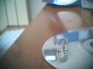

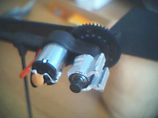

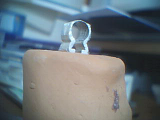

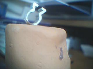

Ciao a tutti...è da un po di giorni che si parla del doppio motore di coda che filofilato ha costruito.
Con il doppio motore si risparmiano 10eu ogni 5 o 6 voli a causa della rottura del motorino di coda che effettivamente è piccolo e fragile.
Incuriosito di questa modifica ho deciso di costruirne uno anche io e qui ho messo le foto...(il motore lo devo ancora comprare)
La costruzione è di una semplicità incredibile, bastano 5min. Io ho usato un comune dissipatore per transistori che si incastra perfettamenta alla coda senza bisogno di alcuna lavorazione se non quella di eliminare i raggi" con un tenaglione.
Il pezzo si puo spostare a proprio piacimento e il peso è irrisorio...
IL pezzo l'ho limato troppo e risulta poco spesso-

dunque... il dissipatore lo trovi nei negizi di elttronica...posterò la foto di uno intatto...con questa modifica riduci lo sfrozo di entrambii motori= si usurerano di meno...in fin dei conti conviene!

cmq per la prova ho dissaldato quello originale e l'ho attaccato sulla parte piana del pezzo e a qnt pare....per puro caso, l'ingranaggio del motore è alla giusta distanza dall'ingranaggio del rotore e il buco de sostegno si incastra perfettamente...neanche l'avessi lavorato!
