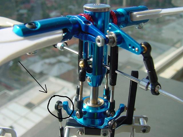

Non so come spiegarmi, ma ci provo.
Quando ho montato il rotore in ergal mi son reso conto che i balllinkage sono di diametro superiore rispetto agli agganci, di pochissimo ma succede che non si incastrano facendo uscire i link dalla sua sede, quindi volevo chiedere se esiste qualche prodotto che mi consenta di non farli uscire ma allo stesso tempo che li faccia scorrere quando i servi li muovono.
Allego un'immagine indicando la parte a cui faccio riferimento

Potresti sostituire la parte in plastica di linkage...con qualche euro
ne compri a iosa ..oppure ti passi il tempo a costruire una micro
guarnizione con il lattice ..per applicazioni artistiche.

nel kit in ergal dovevi trovare 3 rinvii nuovi che collegano il piatto ai servi, che hanno un diametro dello stelo uguale a quello che collega la parte superiore del piatto al comando della flybar!
Okkio tonnus,
Mi sono accorto guardando la foto
che quei rinvii che ti dicevo gli hai messi nel posto sbagliato, cioe' gli hai messi tra il piatto e l'attacco alla manino portapala.......infatti non mi tornava il comando flybar cosi' in basso....
