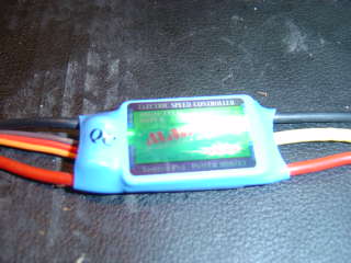

carissimi ciao, scusatemi se disturbo sempre con le mie domade ma purtroppo se ci riuscissi da solo darei consigli come voi....
Ma venioamo al dunque, ho comprato un motore brushless walkera per eli 76c, un semplicissimo 4 canali che non sale piu di un metro e mezzo...
il motore e' il 180L assieme ad esso ho comprato un ESC da 30A, a seguito di alcuni consigli dati da qualche anima buona (tra di voi) ho fatto i collegamenti con una batteria lipo da 7,4 1500 mh i 2 fili batteria con la batteria, i 3 fili dell motore colllegati correttamente col motore i 3 fili che vanno in centralina??? Problema..
la ricevente walkera ha un uscita a 2 fili + e-.. ho collegato solo le polarita lasciando escluso il filo arancione.. ma non funziona..
allora ho pensato bene di provare con una battria 3 celle lipo 11.1 da 2500 mh ma sorpresa l' esc scottava
secondo voi dove sbaglio??? forse nella scelta dell ESC???
sapete consigliarmi che ESC comprare.. il motore che ho funziona con voltaggio 6-18v .
se potete confermatemi anche il corretto collegamento dell esc alla centrlaina.
Non so davvero come ringraziarvi tutti per i vostri consigli. siete magggggici

Dalla centralina walkera escono due fili + e - per il motore a spazzole perchè contiene al suo interno il regolatore...tu devi attaccare la spinetta dell'ESC all'uscita della centralina sul canale 3. Il filo arancione è il filo del segnale, se non attacchi quello non va, a parte il collegamento killer che hai fatto. (skerzo).
Poi per essere pignoli isoli l'uscita originale con nastro isolante o termorestringente.
Fammi sapere se poi funzia e occhio al senso di rotazione del motore, se è invertito basta che iverti uno dei tre fili che va al motore.

grazie , oggi ci provo, anche se ho cmqe dubbi sul collegamento alla ricevfente..
posto alcune foto della ricevente in modo che tu possa vederla, mi sembra nche le uniche uscite con filo del segnale vadano ai servocomandi.. spero tu riesca a vedere qualcosa
se dovessi aver bruciato L' ESC lo ricompro da 30A? ma devo programmarlo?

Non riesco a vedere bene la centralina...quanti canali hai?
La mia del DF36 aveva libero il canale 3 per mettere un ESC esterno.

Secondo me devi fare una scelta ...se utilizzare il modello cosi' ..come nasce
ovvero con la sua centralina che magari sarà già fusa ....e o se vuoi usare il brushless. che viene supportato dai modelli più grandicelli.
Ho visto dalle foto che hai cominciato a spendere soldi per la seconda
ipotesi ..in tal caso la centralina la devi proprio togliere.
Elicottero base da 4 canali con servi giusto ...ho visto che hai il
brushless ..il regolatore non sappiamo se funziona...ma a
questo punto dovresti acquistare una ricevente da 4-6 canali
la tua centralina non è una ricevente ma una 3x1
ovvero fa da gyro, ricevente e regolatore.
Fa tante cose e a volte le fa male ...se vuoi usare quel motore
quello rosa confetto....da walkera 60B....ahahah
che vedo in foto ti ci vuole : ricevente , giroscopio e regolatore
separati
..puoi acquistare una ricevente Esky a 15 euro ....
poi ci metti un gyro Esky da 29 euro oppure un walkera tipo
g011 che va tanto bene.
Se il tuo regolatore ancora funziona potresti anche volare...
quel motore brusless ..è bello allegro e quindi dovrai stare
attento che il tuo walkera ha una struttura leggerina.
La batteria lipo che hai messo ...è enorme da T-REx ..troppo
grossa ....dovresti usare delle lipo da 1600-1800. se usi
il brusless con ricevente, gyro e regolatore distinti.
Se usi la tua centralina o un' altra 3x1 la lipo deve essere
da 7,5 volt
La configurazione che otterresti è quella di un Esky Honey
Be king che è un 6 canali e ha la motorizzazione brushless.
Tutta l' elettronica la devi testare separatamente dall' elicottero
e poi la monti sulla struttura ...ti sei avventurato nella sperimentazione
che richiederebbe una maggiore esperienza con modelli di diversa
categoria.
Ecco le due possibilità:
Centralina tutto fare, lipo a 1A a 7,5 volt e motore grigio stop.
ricevente, gyro , regolatore, brushless (in tenuta rosa confetto)
lipo da 1800 max e 11,4 volt ..
Quale scegli? Byeeeeeeeeeeeeeeeeeeeeeeeeeeeeee
