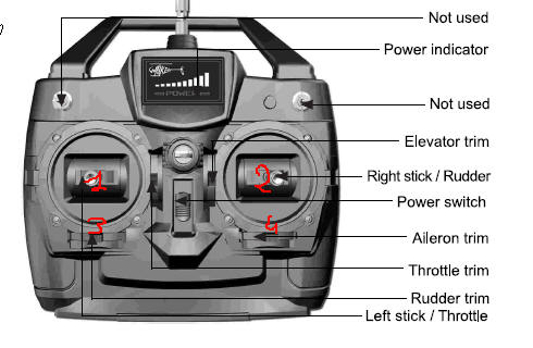

Il manuale è poco chiaro, metto la figura:
1 su-giù = gas
1 dx-sx = ruota su se stesso (attorno all'asse passante per l'albero motore)
2 su-giù = avanti-indietro
2 dx-sx = inclina e vola verso destra-sinistra
(a parte i tre giorni per far funzionare FMS col TX
Problema:
il trim 3 devo tenerlo tutto a dx e non basta e se basta quando volo è troppo
il trim 4 quasi tutto a destra
stabilità molto scarsa (non dovrebbe con il 5-4, giusto?)
Domanda, per voi di sicuro facile:
1) cosa faccio per non dover impostare il trim 3 tutto a dx?
2) idem per il 4?
Grazie mille!!!
Nox

Ciao Umberto vola anche per noi.
L'avatar di cadal
Data registr.: 27-10-2003
Residenza: Palermo
Messaggi: 6.541
Immagini: 14
Non demordere , con la perseveranza e la pazienza riuscirai senza dubbio a farlo volare bene.
Per regolare il trim 4 devi innanzi tutto metterlo al centro ed in questa posizione controllare che la swashplate(quel cerchietto in plastica dove sono collegati i tiranti dei servi) sia perfettamente orizzontale, se così non fosse agisci sui tiranti allungandoli o accorciandoli.Tieni presente in ogni caso che se l'eli non si alza almeno a 1 metro da terra, risente del flusso d'aria che genera e rimane instabile.
Per regolare il trim 3 , quello della coda, devi agire sul potenziometro extent: con un pennarello fai un punto in modo che ti serva da riferimento poi ruota la rotellina a dx o a sx di 1 max 2°, accendi tx e rx e prova a decollare , se la situazione è migliorata , atterra, spegni tutto e gira ancora di 1 o 2 ° la rotellina quindi controlli che la cosa migliori.Ovviamente se fosse peggiorata ritorna indietro di 1 o 2 °.
Ricorda che ogni volta l'operazione deve essere fatta a centralina spenta altrimenti non prende la nuova taratura.
Ripeti queste operazioni con pazienza finchè la situazione non migliori.
NON toccare la rotellina sensitive.
Ovviamente dovrai fare una taratura alla volta, prima quella del trim 4 e successivamente quella del 3.
