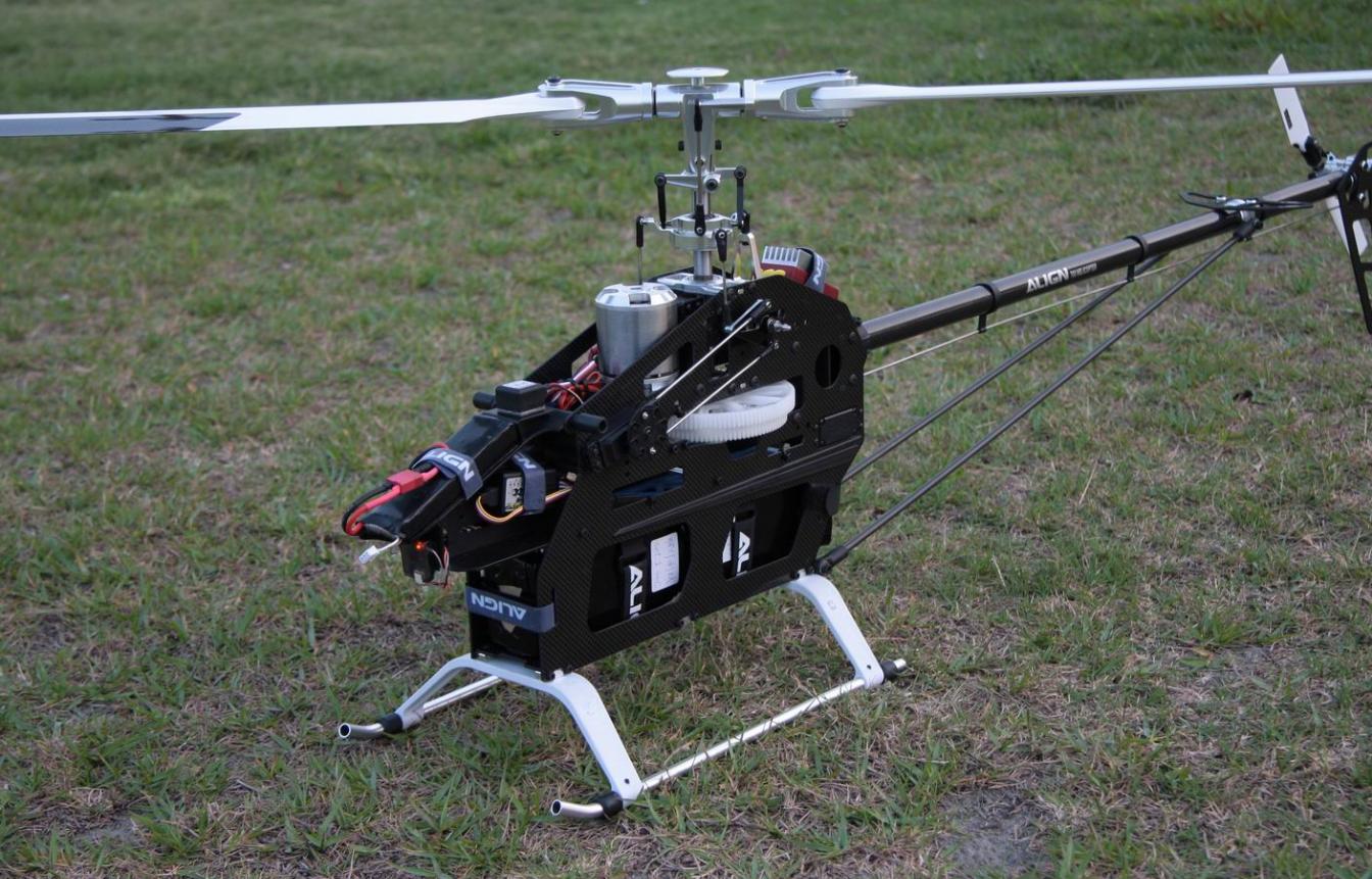

Questo è il Trex 700EFL è il penultimo modello di Trex 700 con i servi del piatto che hannoi rinvii e la testa ha il trascinatore che gira sul piatto.
L'ultimo Trex 700 e pro dfc ha i servi del piatto diretti (la Align lo chiama Pro per questa caratteristica) e la testa DFC ovvero i link delle manine girano direttamente il piatto senza l'ausilio del trascinatore, questa testa abbassa notevolmente il baricentro rendendo il modello più compatto ed in volo si sente.
le differenze meccaniche sono solo queste, servi diretti o con i rinvii, testa Flybarless classica o DFC.
La testa DFC puoi montarla anche sul modello precedente, creando di fatto un Trex 700e DFC come la foto che segue
Volo in Mode 1 Trex 450 Pro V2 efl, Trex 500 Pro efl, Trex 700e Pro HV, AIRWOLF con meccanica Trex 600 ESP FL

Aggiungo che dal 700e al 700e pro dfc hanno migliorato notevolmente anche il gruppo coda, il rapporto di riduzione rotore principale rotore di coda e' aumentato e lo slider di coda ha il doppio comando,rendendo la coda piu' efficente..

Per una riproduzione preferirei senza dubbio il vecchio 700 efl, i rinvii sul piatto rendono il modello leggermente più "morbido" e la testa NON dfc rende il modello meno rigido ai bassi giri, se a tutto questo ci sommi il costo decisamente più basso....la scelta diventa obbligatoria.

Originalmente inviato da PiccoloNoGlobal Visualizza messaggio
Ma quella é casa mia!! (Foto centrale)
Era il mio rex quello, dove cazz hai trovato quella foto???
