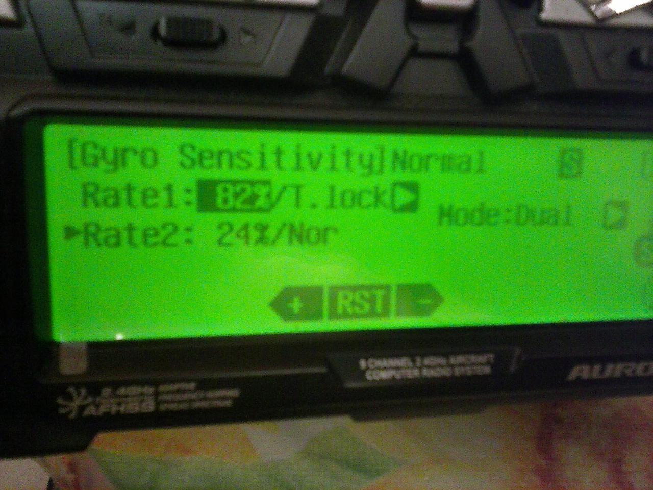

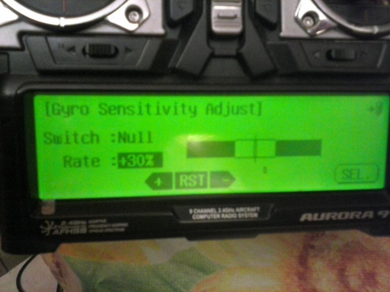

Ciao io ho l'aurora 9 e il gp 780 e ho aperto una discussione su elimodellismo elettronica per parlare proprio di questo..anche io ho lo stesso problema e ci sono un sacco di varianti per impostare il gyro..
1) Mode Single
2) Mode Dual
3) Mode Dual con sensibilità in Norm oppure T.lock
4) Gyro adjust con uno switch puoi impostare un rate da zero a cento
5) Un'interuttore da assegnare per cambiare da Normal ad Avcs
Io sinceramente non ho ancora ben capito quale sia la miglior configurazione,qualcuno lo sa???
Posto qualche foto a maggior chiarezza..

Io ho impostato cosi,
Modalità dual
Modalità normal è normale, lo dice la parola, t.lock sarebbe il famoso AVCS, ho messo 1-2% in t.lock e devo dire che va benino, ma per esere puntigliosi, se potessi ancora togliere 6 o 7 punti perventuali sarebbe meglio(ma meno di 0 non va) menre in normal anche 20 va bene.
Non uso l'adjust switch che se non ho capito male serve per regolare la percentuale tramite un pulsante mentre si è in volo senza dover entrare nel menu del gyro.
Come detto modalità dual con un interruttore per passare da normal in AVCS , come d'altronde avevo sulla dx6i, solo che praticamente quasi a 0% di AVCS, il suo lavoro lo fa ma se do delle scodate brusche non drifta ma come dire .... rimbalza un pochino...
Qualcuno puo consigliarci?
