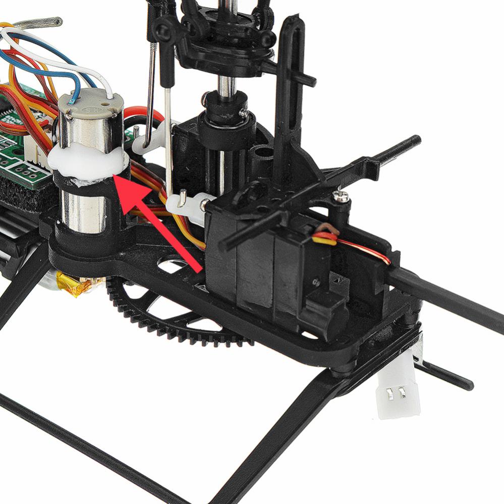

Buongiorno ragazzi, necessito urgentemente del vostro aiuto, perché ho sostituito il motore brushed del mio Eachine e119 ma non riesco a bloccarlo com’era bloccato all’inizio col silicone che gli hanno messo in fabbrica, ho provato ad utilizzare la colla a caldo ma il problema si risolve solo il primo minuto di volo, dopodiché, quando il motore comincia a raggiungere una certa temperatura inizia a spostarsi.. quindi mi servirebbe un consiglio su qualche colla/silicone che resistesse al motore che scotta, ma non so quale prendere.

Allora usa un collante siliconico come quello che c'era inizialmente che resiste bene alle alte temperature, oppure usa la uhu plus 300 e falla asciugare a una temperatura di 50/60 gradi.

1200 bastano ? https://www.amazon.it/Hansa-sigillan.../dp/B07FZZD21X una qualsiasi colla al silicone và bene di suo resiste fino a 250-300 gradi.... |

Puoi anche provare in un fondo edile dove vendono anche caminetti ed accessori se hanno qualcosa tipo questo " https://www.manomano.it/p/mastice-re...310-ml-6451407 ". Comunque il silicone acetico normale lo danno resistente a temperature da -50° a +120°, un motorino a spazzole non dovrebbe superare i 70°.

I bei tempi che erano diventati diffusi i sigillanti siliconici, ovvero gli anni '90, resistevano normalmente fino a 200 gradi C, e man mano le caratteristiche di produzione sono state degradate e uniformate agli standard degli altri adesivi, intorno ai 120 gradi C.Se si vogliono prestazioni migliori ,si può cercare presso i venditori per accessori, ricambi, e materiali automobilistici il silicone o pasta rossa, che resiste regolarmente fino a 250-300 gradi C, oppure, visto che ne serve e ne va posto poco, e una volta aperto il tubetto, non si conserva a lungo, si può andare da un amico meccanico di auto o moto, che al 99% ce l'ha. Ultima modifica di giocavik : 03 febbraio 23 alle ore 06:14 |
