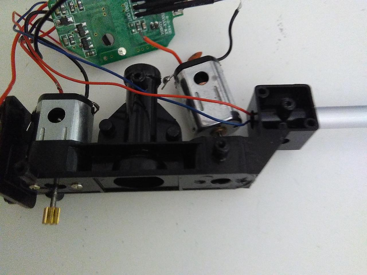

Ciao , ho trovato il problema reale è un motore che va in corto non il radiocomando, non funziona perchè va in corto il motore, e quindi blocca tutto il sistema. Ora ,so che è difficile trovare i pezzi della radiofly, in elettronica esiste sempre l'equivalente, quindi riuscire a capire che tipo di motori sono e cercarli. Come posso fare? tramite foto? Oppure si riesce a trovare una scritta sui motori per poi cercarli? non so che ne dite voi?

Io ho già sostituito il motore di un piccolo aereo con quello di un'elicottero che aveva le stesse dimensioni e mi è sembrato equivalente. Il punto è che online raramente ti danno le dimensioni dei piccoli motori. Se mi dai le misure precise (diametro, lunghezza e verso di rotazione) del motore posso confrontarle con quelle dei motori dei miei modelli.
