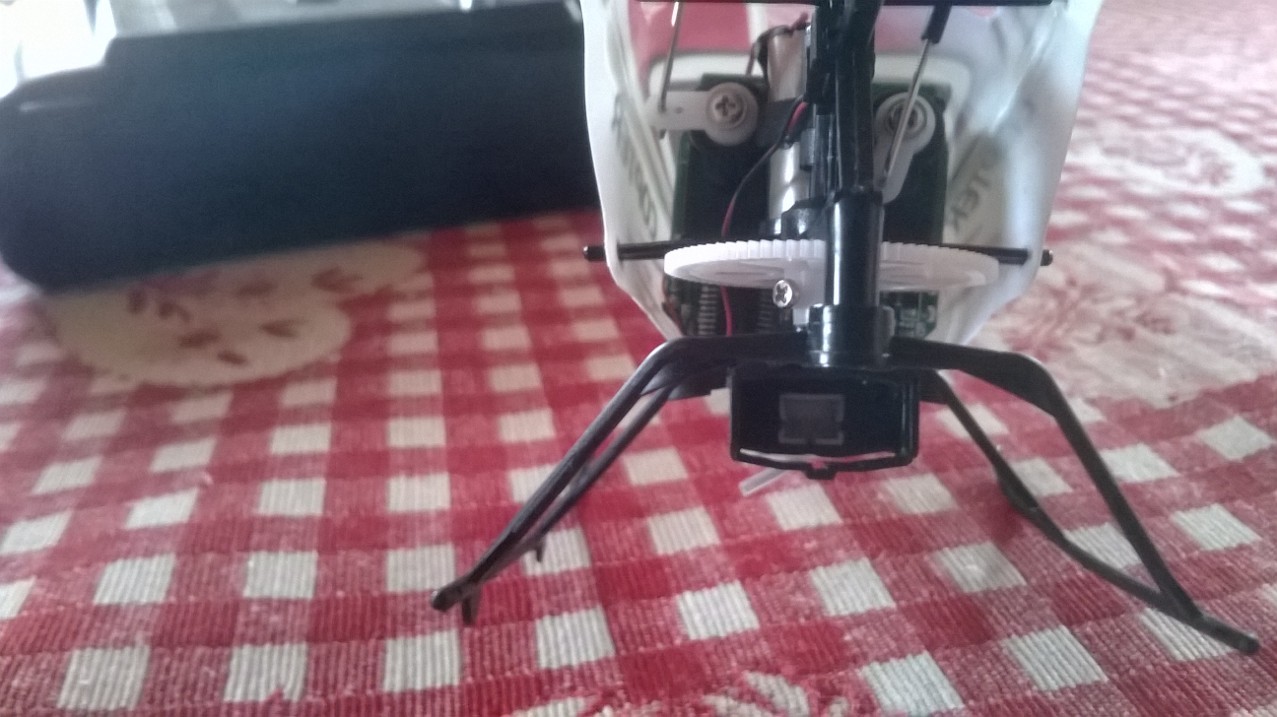

ciao,ho un problema con il servo sx del v911,questo vibra e si abbassa da solo senza che io li dia comandi.
L'elicottero è nuovo e ho notato questo difetto solo quando l'ho tirato fuori dalla scatola e l'ho acceso.
quando lo spegno il servo sx rimane piegato verso il basso.
Posto delle foto per farvi capire meglio
Grazie in anticipo per l'aiuto
saluti

Svita la vite del braccetto bianco, rimettilo in posizione, riavvita e vedi se tiene quando accendi la radio.
Se non va posta anche una foto del display acceso della radio....forse è la stessa cosa capitata a me.....il problema era la radio...

Ma tu dove lo hai acquistato ? ... il mio faceva pure così e dopo tanti tentativi mi sono arreso e ho ordinato una nuova centralina ...ma il mio era piuttosto vecchio...e sicuramente i crash alla fine mi hanno presentato il conto... Non è il tuo caso...vedi se puoi spedire le foto a chi te lo ha venduto e chiedere che te ne mandino uno nuovo...ciao...

Si ma se lo rimetto in posizione svitando di la vite non va bene perché quando accendo e comando il servo é sballato ,il servo crede di stare in basso invece sta orizzontale quindi sballo i comandi...ma a te quale era il problema del radiocomando? Se mi dici provo subito

Prova a buttar avanti tutto lo stick in modo da portarlo nella posizione giusta,
poi spegni la radio e poi tira via la batteria.
Poi riavvia normalmente.
Se con un tentativo non riesci a portarlo orizzontale, perché vedo ché è molto basso, ripeti la procedura la seconda volta.
