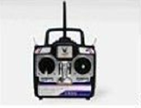

Nelle istruzioni non c'è la procedura di binding ?... Se la radio è quella in foto allegata te la posso dire io...

Ho visto su internet che il kestrel 500 viene venduto con radio Nine eagle J4...alllego foto...cmq se trovo la procedura di binding per questo modello di radio la posto ciao...

ciao grazie per aver letto la mia richiesta di aiuto.....si il radiocomando è un j4 2.4ghz ma senza schermino a cristalli e non va con li-po ma con 4 stilo...sulle istruzioni ce la procedura è ovviamente in inglese,ma dopo aver tradotto e provato almeno 20 volte.....niente da fare....dice accendere il telecomando con tasto del binding premuto,a questo punto il radiocomando inizzia a suonare all'infinito,poi dice accendere leli....ma non funziona lo stesso.....preciso che la mia ricevente montata adesso è quella con regolazione di sensibilità e non piu quella originale ....ma è sempre per kestrel ed è nine eagle....sto perdendo le speranze per il mio povero kestrel500......helppppppp
Di modelli kestrel ce ne sono 2 quello coassiale e quello monorotore...e se non ricordo male hanno radio di modelli differenti...(vedi radio postate prima ) poi la tua radio e un modello molto vecchio...mi pare fosse nera e blu...ne ho vista una su youtube che serviva per pilotare un kestrel 500 sx (quello monorotore). La nine eagle in questi anni ha cambiato numerose radio...quindi ricevente e si kestre ma forse dell'ultima serie...spero di sbagliarmi...

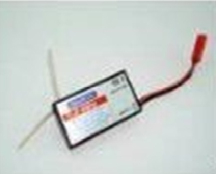

Girando per la rete ho trovato diverse foto e tra queste due RX diverse per lo stesso modello....

In questa immaggine si vede un secondo modello di RX...
Mi confermi che la tua RX che hai montato è questa ?
Link al sito che la vende...4-in-1 Controller - 2.4 GHz - Nine Eagles NE11016300: SlickZERO Hobby Products
Quindi penso che la procedura di binding non sia quella classica...ma, sempre che la TX vecchio modello bindi con la nuova RX montata, abbia una procedura diversa e forse sono vicino alla soluzione...
